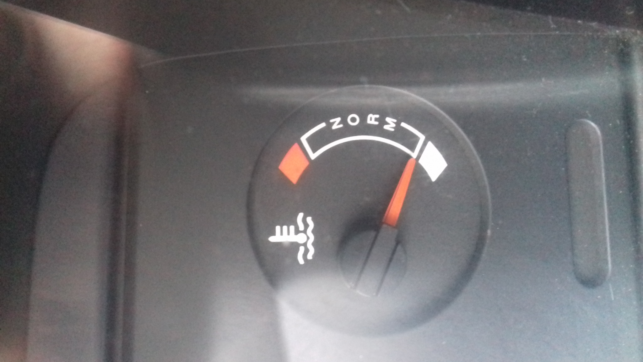

При 5 мин работа на място този след термостата не ми се стори да има топлина докато този към парното си беше позатоплил бая,има парно,но се усеща как се засилва,може още,на снимката се вижда температурата след 5 мин работа на място и около 7-8 км.за 15-20 мин.тоест 20-25 мин.обща работа и навън е 10 градуса,а не -20 и стрелката е там...перката включва малко над "R" на уреда за темп.,тя включва на 102 градуса,значи колко по-нагоре трябва да е за 90.
