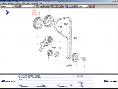

Е картинката е еднаква и за 2-та мотора
9 и 6 трябва да са въпросните обтегач и ролка.
Картинката е и за 1,6 EFI
Абе зачетох се в една тема, ролката и при другите разбрах, че една и няма нищо кой знае какво по-спецялно на тоя S но не намерих да се споменва прословутия обтегач. Начи си върви с ролката и инфото от МП ми образува паника та пуснах питането.
Или нищо не съм разбрал
Или ролката е тва доло (2,3,7 и 8 ) а обтегач ...... ?!?

Ролката е №6 обтегача №9.

paci, съветвам те като си тръгнал да сменяш да смениш всичко. Имам предвид и ролките, освен ремъка. НЕЗАВИСИМО дали хлабини в ролките или не.
Един колега направи тази грешка да смени само ремъка. Резултата беше, че ремъка изкара 10-15 хил. км. и се скъса -> нов ремък, ролки + 16 клапана. Вярно при него излезе по евтино (става дума за Нубира), но е кофти експеримент и в крайна сметка от това не се пести.

Кое на картинката е всичко?Любо написа:paci, съветвам те като си тръгнал да сменяш да смениш всичко. Имам предвид и ролките, освен ремъка. НЕЗАВИСИМО дали хлабини в ролките или не.
И валовете ли да сменя.
Кое се сменява.
Какво да диря ?
Не става да ида в магазина и да ги питам какво да сменя.
Тази ролка къде е доло сменява ли се ?

Не това имах предвид! И не всичко на картинкатаHACKO написа:Не става въпрос да сменяш и зъбните колела мисля че Любо визира моето мнение за запазването на ролката ако няма луфт (прав е).
Исках да кажа да смениш ремъка И ролките, независимо дали има луфт в тях.
Под ролки рзабирам обтягащата ролка (заедно с обтегача) + парзитна ролка (ако има).
За това дадох пример д колегата с Нубирата - нямало луфт в ролката му и не я сменили, резултата съм го написал - във финансово отношение 3-4 пъти по-скъп ремонт.

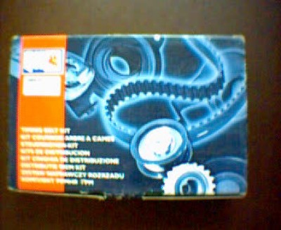

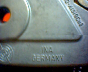

Ми взех.
В комплекта на QH ролката е INA.
Обаче трябва ли да пише някъде какъв пробег дават на този комплект? Нищо не намерих по кутиите.
Е ви една фотосесия какво купих и едно дето е друга тема но не съм аз ...
