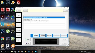

Така колеги проблема е на лице все още. Според майстора няма проблеми по електрониката. Отваряха главата и там няма проблеми. И въпроса е следният колата се влоши повече:
Още докато въртя излиза бял дим от ауспуха и след като запали продължава, колата върви 1-2 секунди и се задавя и изгасва от къде може да е проблема?

Тези грешки не са виновни за поведението на мотора!

Тая диагностична програма си показва каквото иска..... Ако си си купил ELM някакъв изтегли си Forscan и прочети правилната грешка. Загубата на мощност, и мигането на подгрева подсказват за проблем с горивната система. Аз бих започнал със смяна на горивния филтър, но в много от случайте става въпрос за повреда по дюзите или ГНП или и по двете. При положение че имаш доказъл се майстор в града си аз незнам защо ходиш при други гаражни "инженери". Защо са сваляли главата не ми става ясно? Но и тях да питаш едва ли имат разумен отговор на този въпрос.ishkitiev написа:Здравейте,
