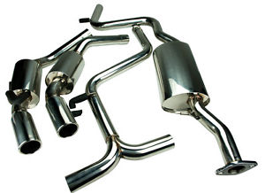

Мондео МК2 V6 - 170 кс. Преди 5-6 месеца сложих спортна генерация /снимки долу в темата/. Всичко друго си бе фабрично, колата си вървеше перфектно и бе супер тиха във всички обороти с много леко и приятно басово звучене. До събота. Сложихме спортни изпускателни колектори /снимка в темата/, увити в термолента, премахнахме и третия катализатор, премахнахме тотално ЕГР системата. Сложих всмукателни колектори /горен+долен/ и дросел от ST200, които са с малко по-големи отвори. Засега колата е добре, оборотите са стабилни, и като че ли върви една идея повече /то това бе и целта/. НО..... във високите е адски шумна и понякога има пукане при пускане на газта за смяна на предавка. Като детонации. Чува се откъм задните гърнета и го прави само в движение и във високите /ок.5000/. Сериозно пука, че чак имам чувството че огън хвърля отзад. Типично поведение на бегачка. Но аз съм възрастен и това не ми допада, също и на полицаите и останалите участници в движението. Прави впечатление че IMRC /вторите дросели/ отваря малко преди прекъсвач /ок. 6000/, а нормално трябва да се отварят ок. 4000. Как да намаля шума, защо пука и какво може да се направи? Между колекторите и генерацията, на мястото на бившия катализатор сложихме тръба и мека връзка. Когато се върнах при ауспухджията да се жалвам, той каза че така трябва да бъде и било нормално. Но според мен не е! Моля помагайте.

martin1977 написа:... и го прави само в движение и във високите /ок.5000/...
Прави впечатление че IMRC /вторите дросели/ отваря малко преди прекъсвач /ок. 6000/, а нормално трябва да се отварят ок. 4000...
Тъй, както те слушам и ми идва на ум за обогатена горивна смес в този диапазон. И понеже си със "спортна генерация", без катализатори, та недоизгорялото в цилиндрите се пали към края, при среща с кислорода от въздуха.
