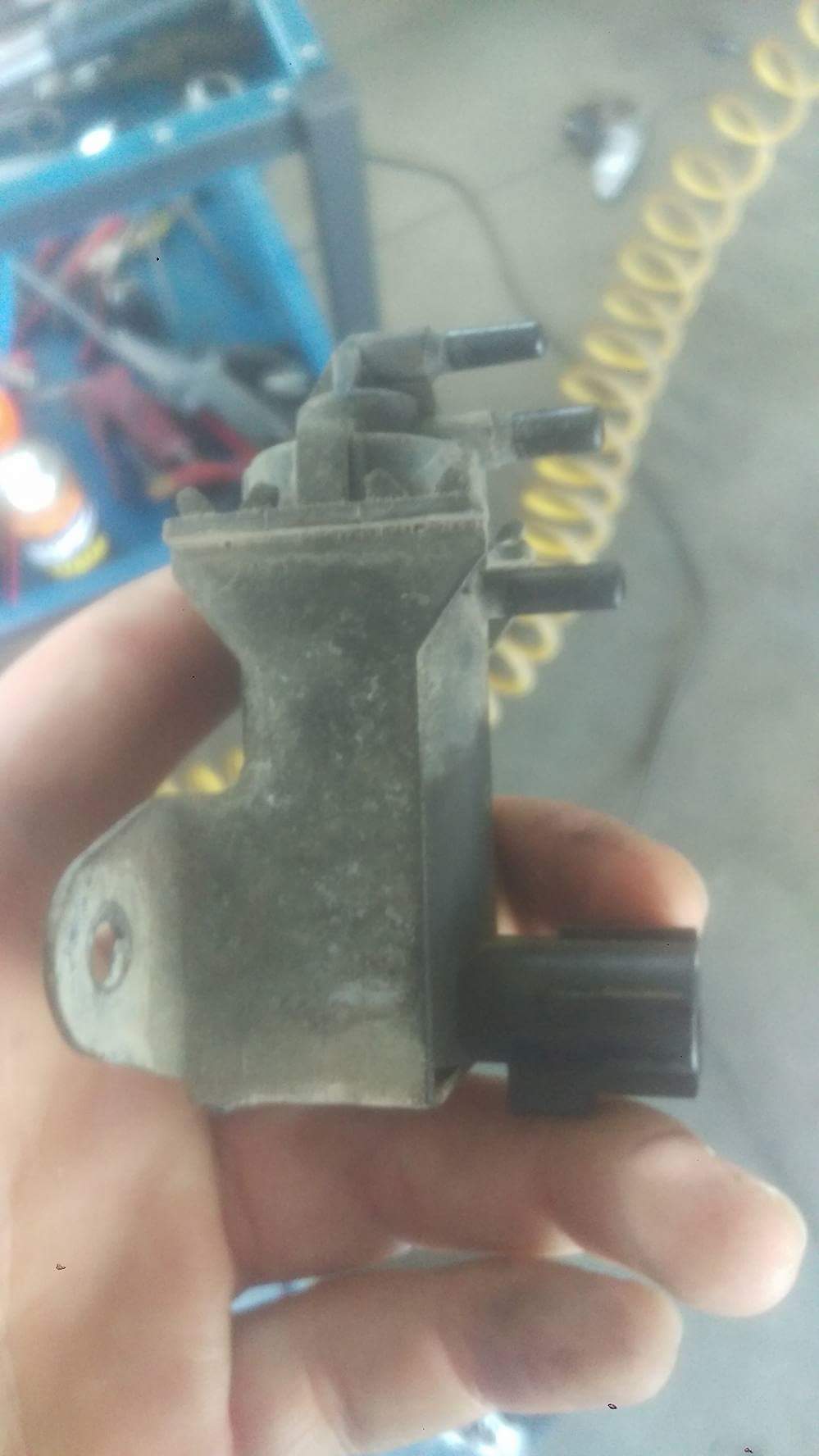

Здравейте колеги,колата е мондео 2002 ,130 конски сили, проблема е следния турбината ми е свързана директно от вакум помпата в турбото, при което турбото работи още след запалване на двигателя липсва вакум регулатор... закарах колата на мвханик и е съкратил рвгулатора... няма да коментирам, но сега колата влиза в авариен режим,понеже пренадува турбината при подаване на повече газ, мисълта ми е, че в моят край няма мотори 130 конски сили и механика незнае какъв е липсващия регулатор и как е свързан, ще съм ви безкрайно благодарвн ако ми помогнете

Изключен ти е електро вакуумен клапан двоен с резервоар за вакуума, разположен на скоростната кутия отпред ниско. Горят от време на време, сдин ТДДИ 115 к.с. му бяха изгорели 3 броя. Другия проблем са маркучите за вакуума, лесно решим.

На ТДЦИ може и на смукателния колектор да седят тея клапани

Мисля че го намерих, обаче немога да намеря друг... ако знаете от каде мога да поръчям ще съм ви благодарен
