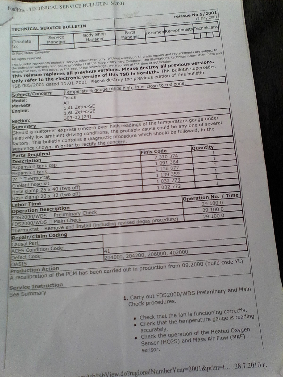

Ето това е за байпаса

И моята ми прави номера със стрелката и показанията в тест режим.Купил съм термостат на 74 градуса тройниците маркуч скобите, остава само да се монтират. НО искам да питам тази бленда в кия маркуч какво представлява (ако някой има снимка) и как се маха?

В малкия маркуч който влиза в термостата.Маха се лесно с отверка не е нищо сложно

Смених термостата с такъв на 74 градуса махнах така прословутата бленда (пластмасова тапа с дупка и прожина зад нея) която ограничава притока. Сложих двата тройника и готово. Обезвъздушаването е много лесно, наливаш да поработи малко после пак наливаш и готово. На първото тестване температурата стоеше по ниска, ще видим как ще е занапред.

КОЛЕГИ НЕ СИ ИГРАЙТЕ С БАЙ ПАСИ ПРОСТО СИ СМЕНЕТЕ ДАТЧИКА КОЙТО СЕ НАМИРА В ГЛАВАТА МЕЖДУ 2 И 3 ЦИЛИНДЪР НА FACET СТРУВА 30 ЛВivan_don4ev написа:![]()

Не пиши глупости, че някой ще ти повярва, а съм правил прегряли такива Фордове. Проблема е циркулация, а не показания на датчика! В резултат на това има повишена температура на мотора и спряла циркулация през радиатора, кво ще му повлияе датчик в случая.

съгласен съм с колегата който говори за датчика в главата или иначе датчик CHT.....някой правил ли си е труда да го тества дали работи коректно...

не всеки път по който върви стадото е правилен...имам си глава на раменете...имам си познания по автомобили...имам си литература където мога да проверя...аз лично бих направил байпас само ако установя че всичко друго е наред и въпреки това колата прегрява...на пръв прочит не мога дса поварявам че конструкторите на двигателя знаят по малко от мен...тоя бюлетин на форд излиза малко като апокрифна литуратура...няма потвърждение от мото пфое не че може да им се вярва..всеки знае него си

Точно казано.Знаят повече от теб и то много повече и затава са казали как да се отстрани проблема.И за твое сведение има ремонтен комплект за направа на баипаса .И приятно четене на литературата която имаш.Ако откриеш нещо ново пиши
