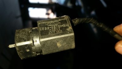

Здравейте
След откачане датчика проблема го няма. Благодаря на колегата. Но само с почистване не стана. Трябва да се подмини. Искат ми обаче около 300лв за нов. И тук искам да помоля някой ако може да помогне с по разумна цена. Прикачвам и снимка на самия датчик
