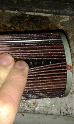

Сега се връщам от МП Плевен. Отидох, закачи колата към лаптопа гледа и вика, дюзи или ГНП. Извади 4 епроветки и направи теста с обратната нафта. Вика момче дюзите са ти перфектни остава ГНП или горивния филтър. Обясних му, че още не съм сменял горивен филтър, тъй като още има 2-3к км оставащи, той вика да съм го сменял и ако проблема още си го има да търся да ми правят ГНП-то. Така и така бях там отскочих и до Bosch, човека там ме върна и ми каза, че няма смисъл да сме го закачали на стенд-а защото можело да ме залъже. И ме посъветва смяна на филтър, веднага ми предложиха някакъв Connect за 47лв, не съм чувал такава марка и отказах. Много ми се искаше MANN ама такива не предлагаха. Утре съм при майстора за смяна на филтър и да видим как ще е тогава.

Аз за това ти препоръчах да си направиш теста още преди седмици. Започва се винаги с най-лесното и безболезненото. Дано като смениш готивния филтър проблема да изчезне. На ГНП-то не знам какво може да и е, комън рейла рядко страдат от проблеми в помпата. Помня за случаи, при които причината беше някакъв датчик, на коляновия вал или някакъв друг, не се сещам точно за кой. Но смени филтъра и покарай така и виж какво ще се случва. В краен случай я остави, да я закачат и да я покарат, да гледат живи данни и да се молят да влезе тогава в авариен режим за да се види какво точно става. Успех.

Мерси! Но на мен друго ми е чудно, ама ме досрамя да питам
Ако ГНП-то имаше проблеми, не трябва ли изобщо да не иска да върви. В смисъл, няма да има налягане. А не сега има налягане, в следващия момент компа усеща, че няма налягане... бие аварийния режим и като угася и запаля колата пак помпата си прави налягане. Не е ли като старите руски машини? Или работи или не.
Еми пише на филтъра, че е сменян на 152K сега колата е на 164к. Филтър не се ли сменя на 15-20к?ieiei написа:До колко?, тъй като още има 2-3к км оставащи

Това на колко се сменя горивен дизелов филтър е разтегливо понятие. Първо са с различна едрина на филтърния елемент. Второ и нов да сложиш утре ти се залежда нафтата и пак си за нов. За ТДЦИ филтър само Фордовски защото са с най финна пропускливост.

Така сега се връщам от майстора. Със сменен филтър съм, Puflux - френски. Според него била добра марка...
Сега харча пари за документи за смяна на работата и ако стане с новата работа мисля веднага да му мятам 1 Mann, ама както и да е! Та... сложихме новия филтър, майстора вика сега като запалиш даваш и газ. Така и направих. Запали и веднага на газта до 3-4000rpm. Лампата за подгрева веднага светна и аз се стреснах и пуснах газта и тя само угасна. Запалих я пак като този път поддържах високи обороти иначе гаснеше. Така половин минута и после всичко си вляза в норма. Сега остава да си карам. Пробвах я после с новия филтър до червено, изредих всички скорости и дърпа по-яко с новия филтър, ама ще се види след време! Ще режа стария филтър да видя как е вътре и ще кача снимки.
