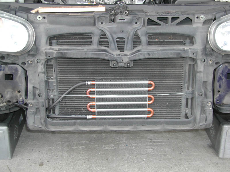

Е той Фокуса няма ли малко радиаторче пред основния радиатор за охлаждане на горивото? Подобен на снимката или това е за нещо друго? Изображение

Това е за хидравликата.
