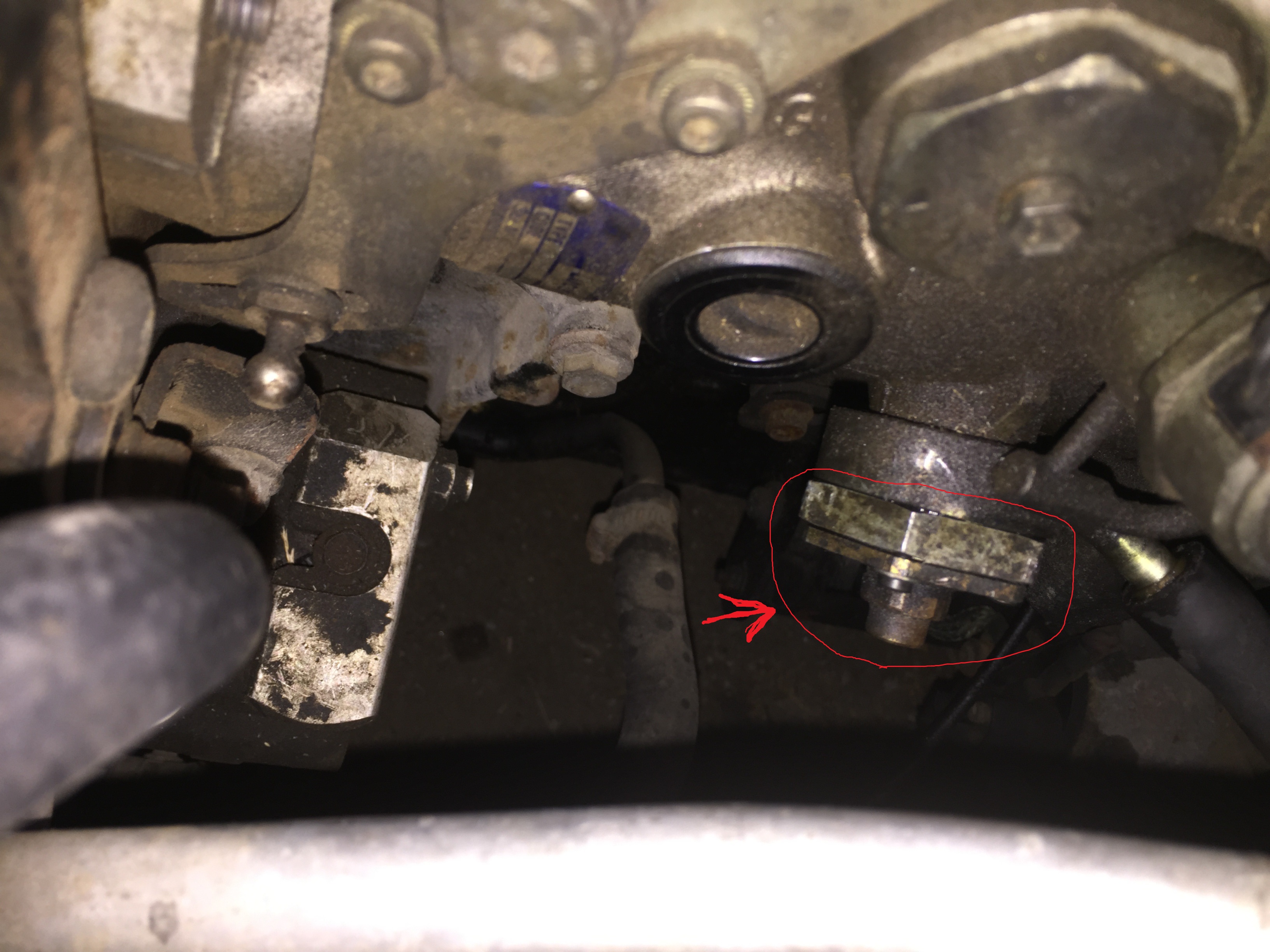

Здравейте колеги имам малко странен въпрос.
Имам проблем с мощтноста на колата турбото нагнетява само въздух но не и нафта та въпросат ми е дали е от този клапан от снимката и ако е така вътре има една гумена менбрана която е скъсана и е разкачен самия клапан та ми трябва някакъв гумен материял не много дебел които издържа на топлина нафта или бензин колата е ford mondeo mk2 с мотор 1,8 td endura de .
благодаря предварително :) :)

Турбото "нагнетява" само въздух. Без значение бензинов или дизелов мотор. Горивото се появява далеч нататък, обикновено някъде около клапаните и се подава през дюза.При компресора гориво няма! Само въздух.
Детайлът, който си снимал пък...изобщо не прилича на компресор.

Това е клапан който пуска или дърпа нафта не съм сигутен но въпроса е че когато закача всичко нормално се насабира нафта и изведнъж се форсира и обръща обортомера сега е разкачено и вътре има скъсана гумена менбрана :)

Точно това е турбокоректора, сменяш го с нов и колата ще тръгне нормално. Ако имаш читав майстор под ръка също е вариант.

Както го описваш, ще да е точно турбокоректор, но май след смяна на тая клапа се ходи на стенд за регулиране. Дано да не е така, че е страшна разправия...

Сменяш го и ще се оправи, и аз имах същия проблем навремето, на баир беше трагедия. Ако пък ти го настроят след смяната от по-рано да подава повечето нафта, няма да си познаеш колата. Успех и сподели като се оправи.

сложих клапанчето колеги, но не е като преди върви но не е както трябва. 3 години един куп специалисти се изредиха но немогат да го направят както трябва ако имате съвет как да дигна мощтноста с радост ще го направя :)
