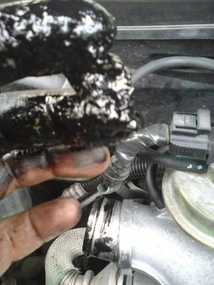

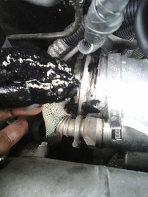

Ако може някой да каже как се сваля егр клапана на форд фокус тдди да го почистя , че скоро свалих тръбата от кулера към егра да видя как е положението и гледам ето това от снимките , като бръкнах вътре извадих каша , почистих колкото можах така но ще иска сваляне за обстойно почистване .

И аз искам да почистя там .
Трябва да свалиш първо изпускателния колектор.
След това се сваля всмукателния колектор и него трябва да изчистиш та чак до клапаните за да има ефект там е и егр-а !
Само егр мисля че не се сваля като капсулован ми изглежда.
И нови гарнитури на колекторите след това задължително те не са скъпи.

Благодаря за информацията. Това не ми беше също ясно за гарнитурите дали се подменят но вече разбрах
