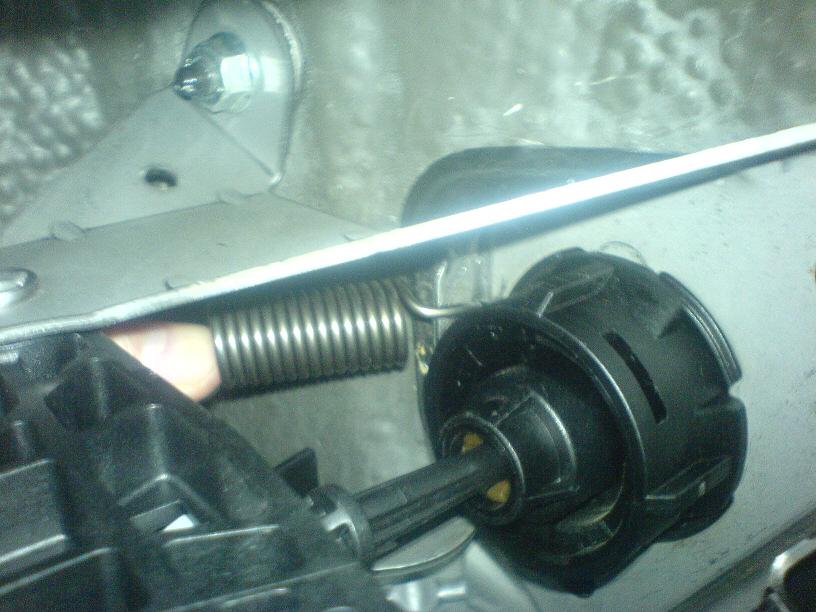

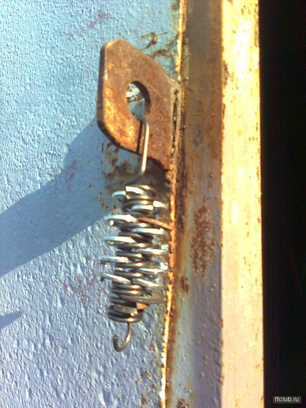

Колега, поставянето на тази пружина не е много лесно упражнение, но ако си по-настоятелен можеш да го направиш и сам. Ето малко снимки от руския форум с два варианта. Струва ми се че варианта с шайбите е по-лесен, защото няма нужда от прилагане на сила при монтажа. Само си изваждаш шайбите една по една след като поставиш разпънатата пружина и си готов

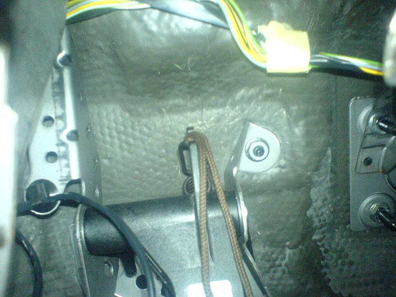

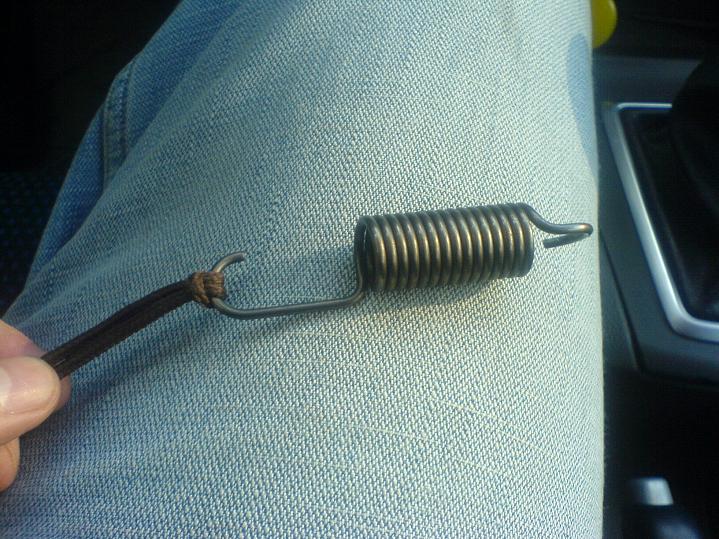

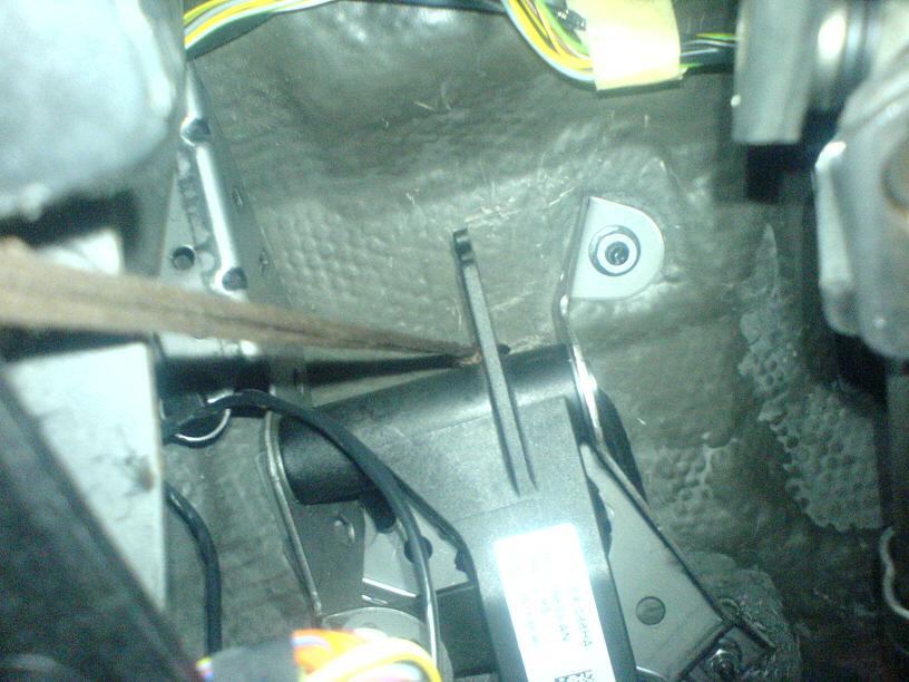

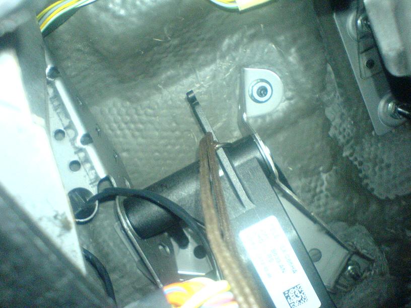

Днес смених пружината. Ползвах изцяло този алгоритъм от руския форум:
Вчера поставил пружинку самостоятельно за 10 мин. Опишу "упрощённый" алгоритм. Нужен крепкий шнурок около метра, на одном из концов сделать петлю.
1. Рулевую колонку - максимально на себя и вверх. Кресло - максимально назад.
2. Откручиваем 1 саморез ("звёздочка") левой нижней накладки панели - где информационный разъём. Снимать аккуратно, чтоб защёлки не обломать. Появляется отверстие, куда вполне проходит рука.
3. Ложимся спиной на пол, левую руку - просовываем в отверстие, правая - с пружинкой тянется к планке. Держа пружинку левой рукой за длинный конец, со стороны втулки рулевого, одеваем короткий конец на планку (даже отгибать не пришлось, вполне нормально оделась).
4. Когда короткий конец "на месте" левой рукой накидываем петельку от шнурка на длинный конец. Шнурок продеваем в проволочную проушину под рулевым, натягиваем и заматываем на педали сцепления потуже.
5. Лёжа на полу, левой рукой сильно натягиваем шнурок, а правой подталкиваем пружинку вверх, и надеваем длинный конец на педаль (можно взять рогатинку какую-нибудь, если не удобно).
6. Ставим назад накладку.
Всё оказалось достаточно просто.
Ако успеете да монтирате късият край на пружината към шибаната малка планка, хваната за купето в основата на педала, работата е за 20 мин.
На мен обаче ми отне повече от 3 часа да вдена проклетата пружина в дупката на планката, иначе към педала се фиксира лесно с връзки за обувки.
Успех на колегите с подобен проблем.
