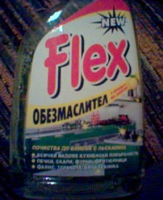

И при мен нищо не излезе и пак го монтирах, след като час се борих с 2те гайки...
Същата работа, сега ще се поразходя из града да мидим няма ли да се пооправи нещо, но се съмнявам.
Та от къде точно излиза мизерията, че при мен няма никакви отвори.
Какъв обезмаслител ползваш?
ПС: забравих да кажа, че го напълних с бензин, седя цяла нощ.
Елементарно Watson!
Мнение от paci » 16 окт 2006, 20:56
Е доло снимки на клапана и на ОБЕЗМАСЛИТЕЛЯ.
Плакне се с вода.
ДА НЕ ГО МОНТИРАШ МОКЪР!!! НЕЗНАМ КАКВО ЩЕ СТАНЕ ! :D
Само не се подвеждай:) Тази моята е шантава :) Твоя клапан е друг. Просто попита от къде е излязла мизерия, затова сложих снимка.

Мнение от kalinkata » 16 окт 2006, 23:08
Да имаш право, моя е по-друг, но нали моторчето е на един и същи принцип.
Изглежда така:
