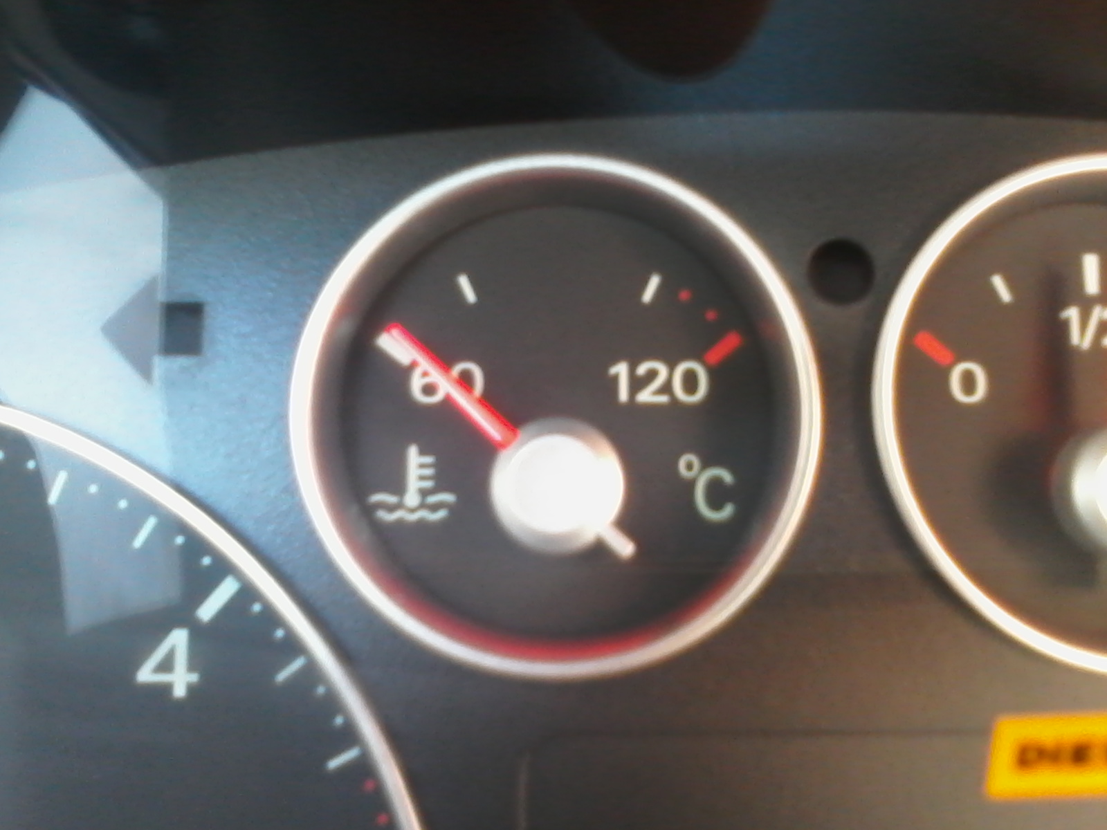

Извинявам се, че вдигам стара тема, но не бях сигурен, дали да пускам нова. Имам съмнения, че термостата ми не работи коректно.
Обикновено, стрелката е малко преди средата на на показателя. Приемаме, че средата е точно 90 градуса, понеже е точно на средата между 60 и 120 градуса. Проблема (ако е такъв), че като дойде надолнище и си махна крака от педала на газта (но не освобождавам от скорост), стрелката пада до първата чертичка в ляво на показателя. Може би и малко повече. Забелязах го преди няколко дни, а още не съм тръгнал на дълъг път, за да следя как се движи стрелката по нагорнище или по равен път.
Ако проблема е в термостата, имаме ли тема, в която да е обяснено стъпките по смяната. Източва ли се антифриз (предполагам, че да), ако се източва, от къде. Трябва ли после обезвъздушаване и т.н.
Пуснах в търсачката "термостат 1,6 TDCi" и в интерес на истината, единствено в тази тема (от 47 резултата) имаше разисквано за работната температура на този двигател. Благодаря преварително на тези които ще се включат.
P.S. Миналата година, след като купих автомобила, при обслужването е сменен термостата. Не знам обаче с какъв.
Сега ми предлагат оригинален, френски за 116 лв. Как ви се струва тази цена?

Малко наблюдения от вчерашната разходка до Дуранкулак и обратно.
По нагорнище, температурата се качва до малко под 90 градуса. По равен път, с равномерно темпо, между 1800- 2000 оборота заковава на бялата чертичка след 60 гр., т.е. може би 75 градуса. Същото и по надолнище.
При тръгване (долу- горе 0900 сутринта и температура на околния въздух малко над 20 градуса), за малко повече от 3 километра си вдигна температурата до бялата чертичка.
Та имам ли наистина проблем с термостата или всичко е О.К.?
