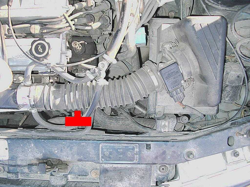

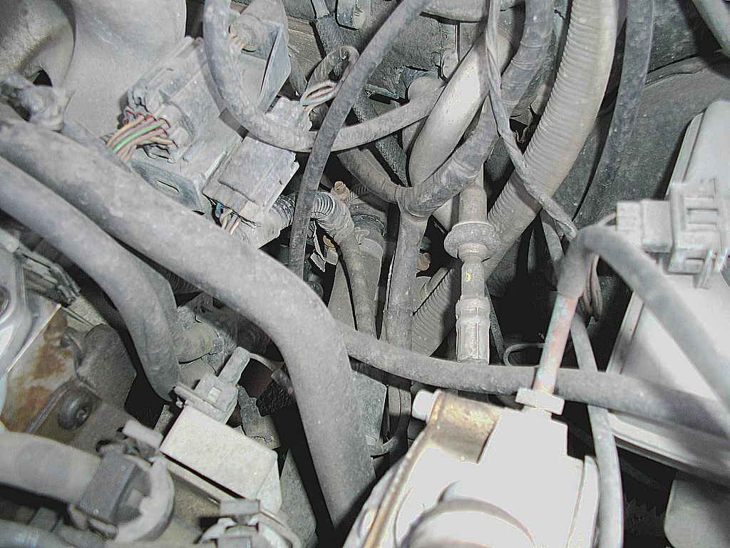

Мисля, че хванах идеята на водната инсталация от пратените снимки, само дето ми се губи един маркуч :?
Прилагам схема на това което успях да разбера до момента и ще помоля да потвърдите и допълните схемата (къде ходи маркуча посочен със стрелка и ???)
Моето предположение е, че на края на металната тръба (нали е метална тръба?) която е зад радиатора има Т-образно разклонение (което съм показал със червено на втората снимка) и маркуча който остава несвързан в горната схема се връзва към това Т-образно разклонение. Само предполагам, че е така! Моля потвърдете.

Мнение от NIKJAMa » 16 юли 2006, 23:06
Да не те излъжа, но това май отива в газовата а от там влиза в купето за парното. На снимка 3443 се вижда къде влиза в купето-маркуча най-доло в плетеницата. Гледах да запомня по-дебелите маркучи а тези тънките ми се губят.
