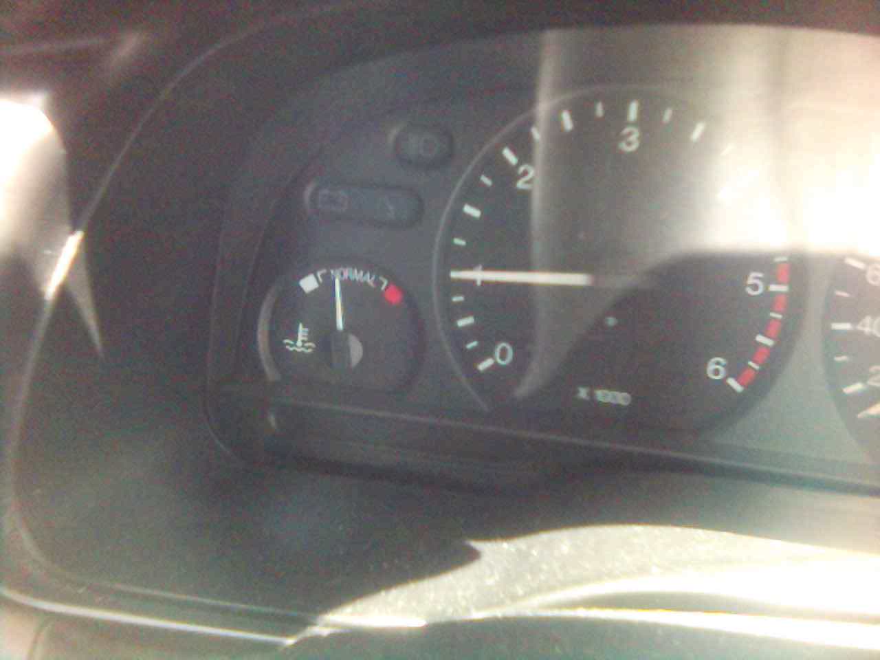

1. Преките на радиатора включват когато стрелката е на буквата " L " от надписа " NORMAL" , така ли трябва да бъде ?
2. Парното не духа ТОПЛО , или духа малко и почва СТУДЕНО , като на яко запушен радиатор (на парното)?
3.На големия радиатор (както вероятно знаете ) има две прки , има и два датчика - един на термостата и друг долу на радиатора...та въпроса ми е : и двете перки ли трябва да се въртят (сега е така) или единия датчик включва едната а другия и двете?
Струва ми се че има нещо нередно в тая работа...смених днес датчика на термостата (30 лв. Господ да ги убие) и капачката на разширителния съд (демек - казанчето ) ама ми се струва че не е нормално да загрява до " L " ???
Приемам съвети само от собственици на автомобили като моя.
Знам че някой ще каже : " Това е дискутирано вече " , ама аз не мога да работя с търсачката...ШЕ МЕ ИЗВИНЯВАТЕ...

при мен (след смяна на термоизключвателя дето е на термостата 32лв от МП) вентилатора се включва при вертикално положение на стрелката (между R и M) . Досега само веднъх съм забелязал вентилатора да се включи и то след качване на баир и няколко минути на място (преди месец!). Иначе зиме/лете стрелката стига до положението на снимката (О).
Стария ми орион 1.6D беше по същия начин (стига макс. до средата на скалата - вертикално).
За вентилаторите мисля че е като казваш: термо изключвателя върху термостата май трябва да вкл и двата вентилатора. Ако включиш климатика - пак трябва да се включи (един или два не съм гледал)..
Струва ми се че средата на скалата е положението при което трябва да се вклю вентилатора - най-вероятно показанието на термометъра ти НЕ е съвсем точно ... особенно ако е сменян термодатчика (дето е в/у термостата) с неоригинален или пък нещо кабелите му !?
Всъщност ако се включва при 100oC - нямаш място за притеснения (можеш да измериш темературата на двг. ) - явно само показанието не е вярно !?

моя вентилатор(и двата) включва някъде около М и то доста често през лятото и понякога и зимата даже.
Ако искаш да си сигурен дали включва на време направи един прост тест- махни капачката на казанчето, загрей мотора докато включи вентилатора, и ще видиш дали завира.
Имай предвид, че при поставена правилно капачка, антифриза завира при някоко градуса повече в зависимост от това колко концентриран и стар е.
Много фордаджии се оплакват от термодатчика и уреда отчитащ температурата, и винаги показват в повече(такава е физиката на процеса)

Неговото питане е за включането на вентилаторите а не за отваряне на термостата.Манияка написа:То в ти жеги е нормално някъде там да включва,ама зависи и какъв ти е термостата,щото ако ти е зимен ще ти включва по-късно
Така че зиме лете - при едно положение на стрелката за температурата ще трябва да се включва (95-100 градуса пише на термоизключвателя дето е върху термостата). Него го притеснява дали всъщност вентилаторите не се включват при 120градуса (например) - затова и смятам че след като е сменил термоизключвателя - значи той е наред и включва вентилаторите при 100 градуса - просто показанието на уреда е по високо (при него !?)
само подчертавам че при мен почти не се налага да се вкл. вентилатор и стрелката почти винаги е малко преди средата (както е на снимката)- освен при работа на място/задръстване - явно моя прибор показва по-ниска температура от неговия

Няма място за притеснение,там трябва да включваkotyo написа:Еми,то мойто е бензин,ама включва точно в края на А-то(мерил съм го-100-101С) и изключва някъде посред М. И аз бях свикнал с вертикалната стрелка на фиата и се стресирам като плъзне на дясно.Затова го и мерих ,та се поуспокоих малко.
Сега съм махнал предния радиатор/този на климатика/,ще го ремонтирам и няма разлика в показанията на стрелката.Даже използвах момента и почистих задния от боклуци по него с мека четчица.Когато стрелката на Мондео е в цялата зона нормал,всичко е ОК.
Миналото лято,като включвах климатика се вкл. и втория/постоянно/ вентилатор и допълнително охлаждаше колата.
Шипка като минавам при 35-40 градуса външна температура и вкл. климатик,стрелката отива до края на А-то вкл.вентилатора и така.Втората степен на първия вентилатор до сега не съм я забелязал да се включи.

Новите приключения са следните : стрелката отива почти до червеното , и то доста бързо...и когато реши се връща пак толкова бързо . Парното пак духа студено...и пак се оправя...
Заключението ми е : прави въздушна възглавница...ври водата в разширителя и я изхвърля през НОВАТА капачка. Обаче...открих датчика под термостата...дето е с четири кабела...и с един мост ръчках ...и перката (дясната) завъртя с страховити обороти...та утре май ще го сменям и него.
А съм чел за този датчик че е за показанията на темп. на таблото...ама май не е така...нещо сте ме "метнали"...или е некъв комбиниран???

Ей човек ще си прегрееш колата бреsnaiperisto написа:......А съм чел за този датчик че е за показанията на темп. на таблото...ама май не е така...нещо сте ме "метнали"...или е некъв комбиниран???
Горният датчик пуска вентилаторите/грубо казано/,долният е за стрелката,той явно е наред,дето казваш от въздушната възглавница ще да е. Ако махнеш куплунга на горния датчик и двата вентилатора ще въртят здраво.Получило се е някъкво съвпадение при тебе явно,когато си ръчкал и в тоя момент е дал сигнал горния на вентилатора,ако не,може и горния да е заминал.

"Тъй ще е,ти тая кола я взе без пари на инвалид нали Question Следя те още като беше писал в клуб форд в дира аз " Е па направо "без пари я взех"...ако 4000лв. не са пари...ми айде да ти я продам...за тия "без пари"?
А за датчика не си прав...първо като откача горния перките НЕ въртът , второ : НЕ Е случайност че се е вкл. перката като сложих "мост"на долния датчик...щото го слагах и махах няколко пъти и перката тръгваше и спираше всеки път.

Нещо не мога да те разбера - нали УЖ беше сменял термоизключвателя който е върху термостата -!?
Той включва вентилаторите при 100 градуса
За това говоря:
http://www.clubford.org/forum/viewtopic ... 0%F2%E5%EB
единственното друго нещо което има кабел и е върху термостата (отгоре) е датчика за температурата (за стрелката на таблото) - явно него си сменил а не термоизлкючвателя дето вкл/изкл вентилаторите
