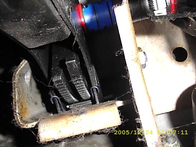

Здравейте колеги! Тресчотката постоянно ми прещраква и съединителя започва да отделя по-доло. Но това е на първото натискане, после започва да си отделя нормално както е бил преди. Снимал съм тресчотката ако някой може да ми каже има ли хляб още в тоя съединител или трябва да се сменя скоро? :roll:

В съединителя може и да има хляб и то доста, но май в тресчотката май няма.Вероятно изпускат зъбите.Вземи си една втора употреба, със сигурност ще изкара повече от нова такава, но турска.

Провери рамото на скоростната кутия. При мен така прищраква и след това се счупи.

:D Съвет-от МП,не от морга!!!Не и от маг. за авточасти защото,каквато и опаковка да си купите-вътре са италиански жмелове!!!Колегата е прав за вилката на съединителя-това също е възможно

И на мен ми прещракваше по същия начин и от разни места ми даваха съвет да сменям някъкъв пластмасов детайл на педала, но като ми смениха двигателя в МП им казах да видят за какво става дума - те казаха, че съединителя е съвсем износен и са го сменили, а ако пак прещраква щели да гледат пластмасата.
От тогава няма проблеми :wink:

имах същия проблем, даже като натисна по-някои път съединителя направо изпускаше! в моя случай бяха така "известните пластмаски" на педала и след като ги подмених като за по голяма сигурност смених и жилото досега не съм имал проблем!!! 8) .
но най добре застанете до бордюр вкл. 3та предавка дайте газ и постепенно отпускайте съедининт. мотора трябва да угасне (в съединитея има живот) !!!!!
ако пък ръчната ви е различна от "моята" и не пилите с нея по завойте (трябва да е яка) 8) дръпнете я и направете същото упражнение! така ще си видите дали е "износен съединителя" или поне мен така са ме "учили" :wink:

Как да разбера дали ми е износена тази тресчотка при мен го прави най - често като изкл. от 3 та предавка на теста с ръчната съединителя е добре. Колко струва от МП поне да ми е под ръка ако се прецака в най неподходящ момент и лесна ли е смяната й .

нова струва към 10-15lv сяната е неприятна и сигорно ще трябва да смъкваш седалката наводача да легнеш по гръб на пода и от там всика дейност е наобратно и много трудно се натяга жилото ако ти прави проблем в движение припомпи го по рязко зацепва, това се води гребен
