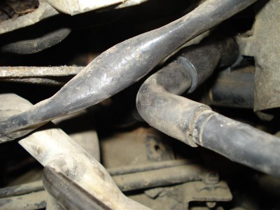

Колега мисля,че имаш същия проблем,който го имах преди от известно време.Само искам да те питам променя ли ти оборотите колата?При мен беше проблема спукано маркуче и съскаше при работния процес на двигателя.Ще се опитам да ти обясня точно къде да провериш,защото е малко кофти мястото.Значи както е блока на двикатела от дясната му страна под блока се намира едно малко маркуче което е вързано за двигателя и е "Г"- образно.Често от големия напън на въздуха от към двигатела маркучето се къса.И от там става цялата беля.Най добре ще провериш като запалиш колата на място и опипаш в този участък всички връзки и маркучета.Надявам се да остраниш проблема.Ако го намериш ще има да черпиш.Айде със здраве и от мене.... :wink:

Вчера отново зарових глава под капака и загледах въпросното г-образно мъркуче за което писа Full speed и забелязах, че е леко извадено от двигателя. Като го дръпнах колата веднага промени оборотите си и изгасна. Намуших го обратно и всичко заспа. Преди две седмици си купих цифров фотоапарат и сега снимах въпросното мъркуче. Благодаря на отзовалите се колеги. Ето и снимката:

PS:Май си заслужих едно черпене от колегата! :lol: Радвам се,че отстрани проблема.И най важното е,че се лиши от разкарване до ел.кон. и 25лв. :D
