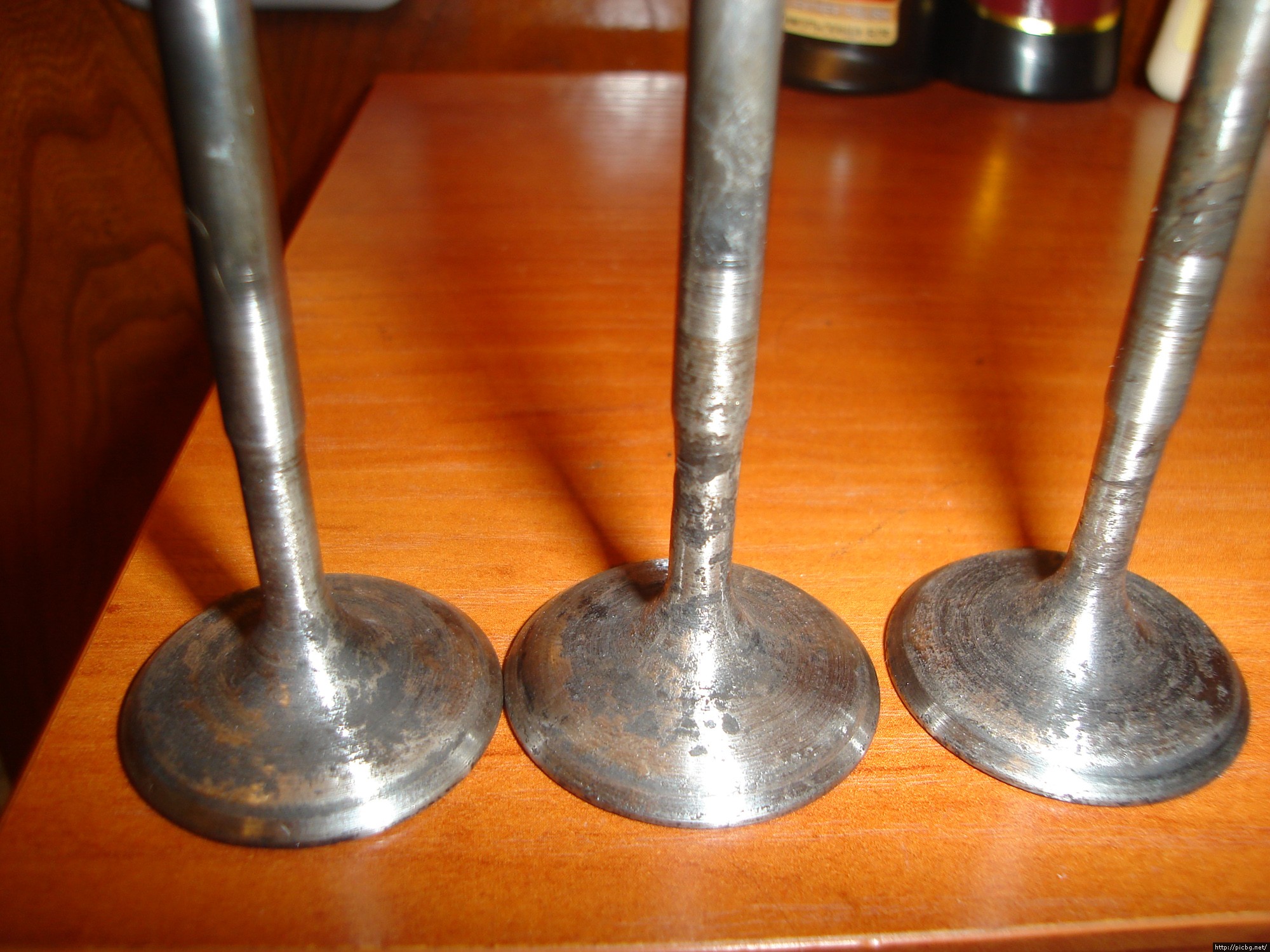

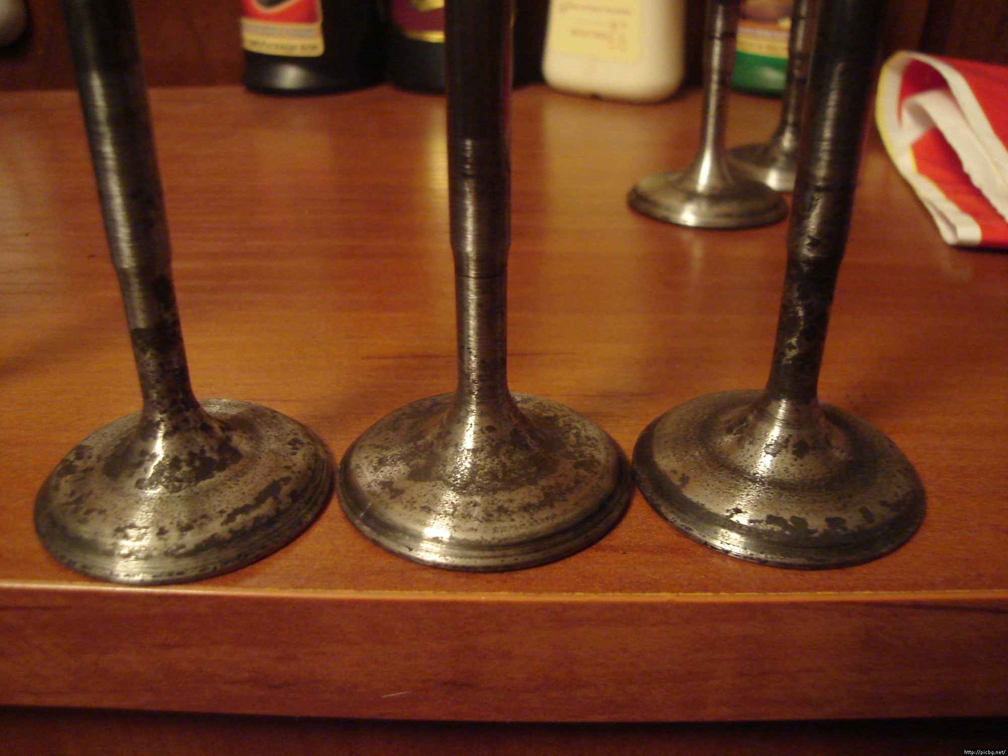

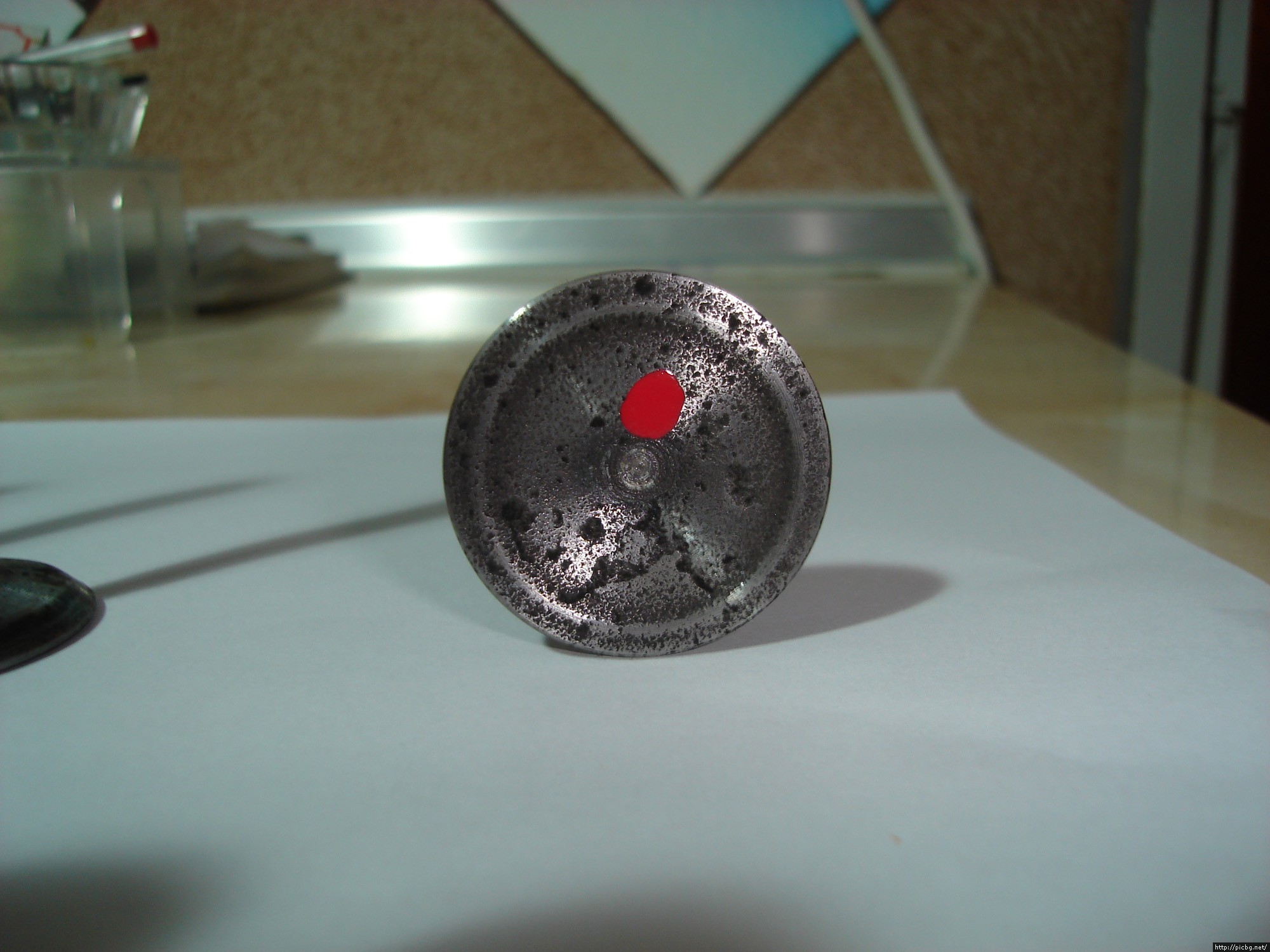

Както пише в детайлите имам форд мондео 1.8 16в. бензин, което е с газова уредба и се кара предимно на газ. В момента двигателя е на основен ремонт и ми направи впечатление, че по клапаните има язви(както ще видите на снимките по долу). Интересното е че смукателните клапани са в по-лошо състояние от изпускателните. На мен лично това ми прилича някакъв вид химическа корозия. Дайте идеи от какво може да се получи този дефект на клапаните. Възможно ли е това да е заради газта?

На тази снимка се вижда много ясно от долната страна на клапана как е изяден. Това не е пукнатина ами е прояден.
:arrow: http://store.picbg.net/pubpic/27/0E/892 ... 6e270e.jpg" onclick="window.open(this.href);return false;
Ето и други снимки на клапаните. Това са възможно най-ясните които можах да направя.
:arrow: http://store.picbg.net/pubpic/16/7D/0f8 ... a9167d.JPG" onclick="window.open(this.href);return false;
:arrow: http://store.picbg.net/pubpic/DB/6B/012 ... acdb6b.JPG" onclick="window.open(this.href);return false;

Ами, май си прав. При положение, че изпускателните работят в много по-агресивна среда и се нагряват до червено, а всмукателните непрекъснато се охлаждат, единствената логична причина остава въздействието на пропан-бутана. Може би клапаните са сменявани вече и са куче марка... :-?:

Дааа...като се поразрових из мрежата стигам до извода, че просто повърхностната обработка на клапаните не е устойчива срещу "газова корозия". Вероятно по света газифицирането не е толкова разпространено както у нас :)

Това е най често срещаното поражение, което газта нанася на двигателя. Тези все още са много добре, многократно съм виждал клапани на таксита, които изглеждат все едно че мишки са ги гризали.

Хммм,май тия клапани са кухи,до колкото си спомням и по-високата температура от изгарянето на газ-та води до тия деформации :?

Ако това са смукателни клапани, се сещам за вариант колата да е карана дълги години на кратки разстояния и това да е резултат от конденз.
Аз съм виждал язви по глави, бутала и клапани само след проблеми с гарнитурата, и то малки - толкова, колкото да си смуква водица като паркираш и изстива двигателя. После причинява корозийка вътре.
Може и ти да си имал деформирана глава, разхлабени болтове или пропускаща гарнитура, или да караш по 10 мин?
Смукателните клапани са най-студеното нещо в двигателя и събират всичките водни пари и разни газове.

Не го казврвм за първи път - предлагат се оригинални клапани специално за LPG, при това всмукателни.
