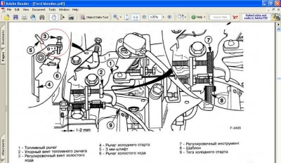

От няколко дни оборотите на свободна скорост паднаха на 750об./мин. Реших да ги вдигна малко, колкото е указано в ръководството за експлоатация, а именно 850+50. Направих ги така, че на загрял ДВГ да държи 800об./мин, а студен поддържа 900. До тук добре, но... както си държи 800об. като подам газ (1500-1800об.или повече, независимо на скорост или не) и след това отпусна газта, свободните обороти спадат до 950, дори 1000., а не на 800-850, както е нормално. Като подкарам колата на 1-ва без никаква газ падат до 750-800(в момента на отделяне на съединителя) и се след това се нормализират на 800-850. Общо взето не държи стабилни обороти на празен ход, а варират с 100-150 об./мин. Четох, че някои колеги си карат на 950-1000об./мин без да се безпокоят, но мен честно казано това ме тревожи и най - вече, че се менят в големи граници...
Възможно ли е проблема да е в МПХ, ако не - къде да го търся?
Може и аз да съм разбърникал нещо, защото преди си държеше ниските 750об./мин., но стабилни...!!!

... от тук.
