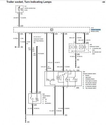

Мнение от yoda66 » 24 юли 2021, 22:35
къде се намира релето за мигачите

Re: фокус мк1
Мнение от yoda66 » 25 юли 2021, 12:50
няма го там разглобих целият ключ , там е само зумера
като дам на късо жиците без ключа мигачите си работят,
но не се чува релето

Re: фокус мк1
Мнение от yoda66 » 25 юли 2021, 14:10

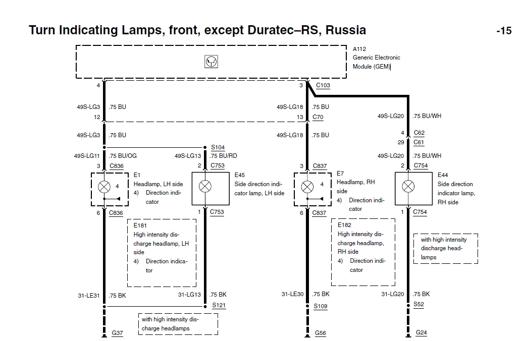

Re: фокус мк1
Мнение от yoda66 » 25 юли 2021, 14:22

Re: фокус мк1
Мнение от dido1403 » 26 юли 2021, 11:24
Мисля че релето за мигачите е в ключа за аварийни светлини. Трябваше да карам известно време с разглобена централна конзола и нямаше мигачи докъто не закачих бутона за аварийни.
