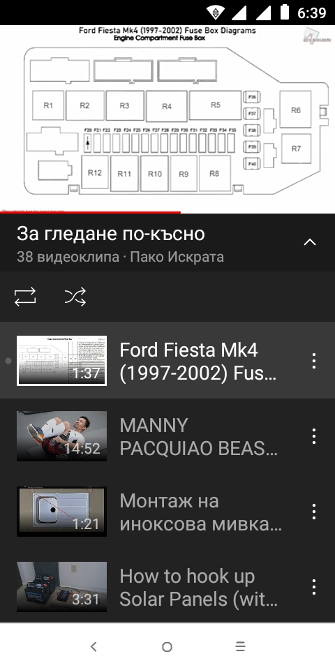

Не си прав. При контакт, помпата върти няколко секунди и спира. От седмица върти постоянно. Да, филтъра е сменян лично от мен ноември месец. Според мен е релето, но никъде не намерих инфо къде да го търся. Гледах някаква схема в ютуб, но не ми се струва коректна. Иначе може и да е друго, но мисля, че е релето. Някой, ако може да помогне с снимка къде и как изглежда

Да завърша темата някой, ако го интересува. Оказа се релето. Намира се в кутията в двигателния отсег
