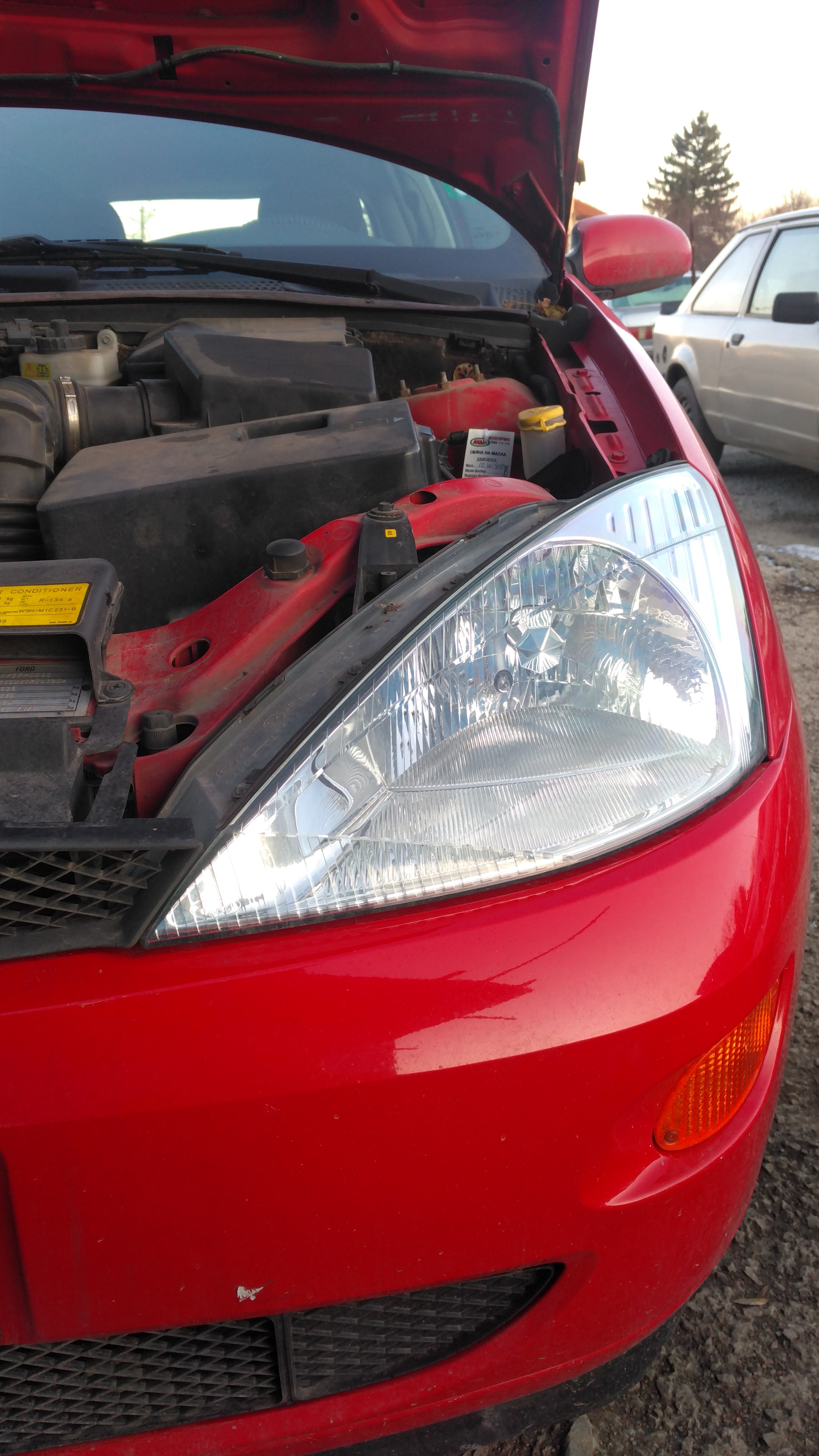

Но и моите са много пожълтяли и двата, колко ли струват нови фарова или да дам по 20 лева на фар за пастиране?
Мнения: 1206
Re: Загуба на лява къса светлина при Фокус 1 - 2000 г.
Мнение от Ozzie » 23 яну 2020, 21:02
За 40 лв. се съмнявам да намериш два фара в състояние като нови.
s.uzunski
Мнения: 21
Регистриран: 21 фев 2019, 22:56
Местоположение: Смолян
Мнение от s.uzunski » 23 яну 2020, 21:06
Ozzie написа:За 40 лв. се съмнявам да намериш два фара в състояние като нови.
Това ми е пределно ясно :) но може би ще ми се отделят 100 лева от заплатата за 2 фара.
Мнения: 1206
Мнение от Ozzie » 23 яну 2020, 21:12
дай 40 лв. за полиране, с останалите 60 лв. сипи гориво и си карай :)
