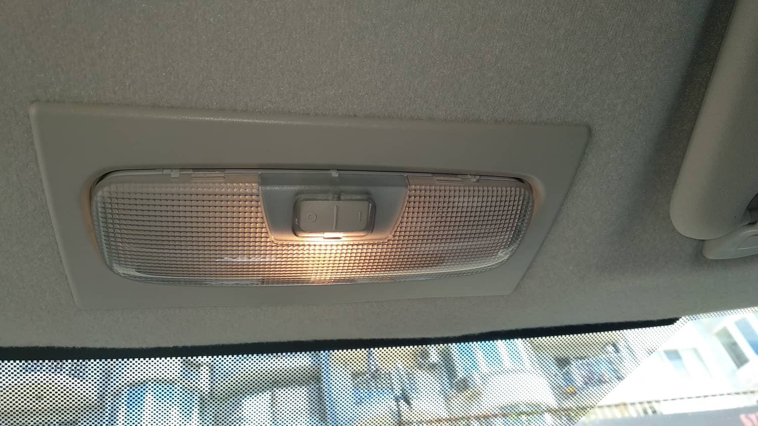

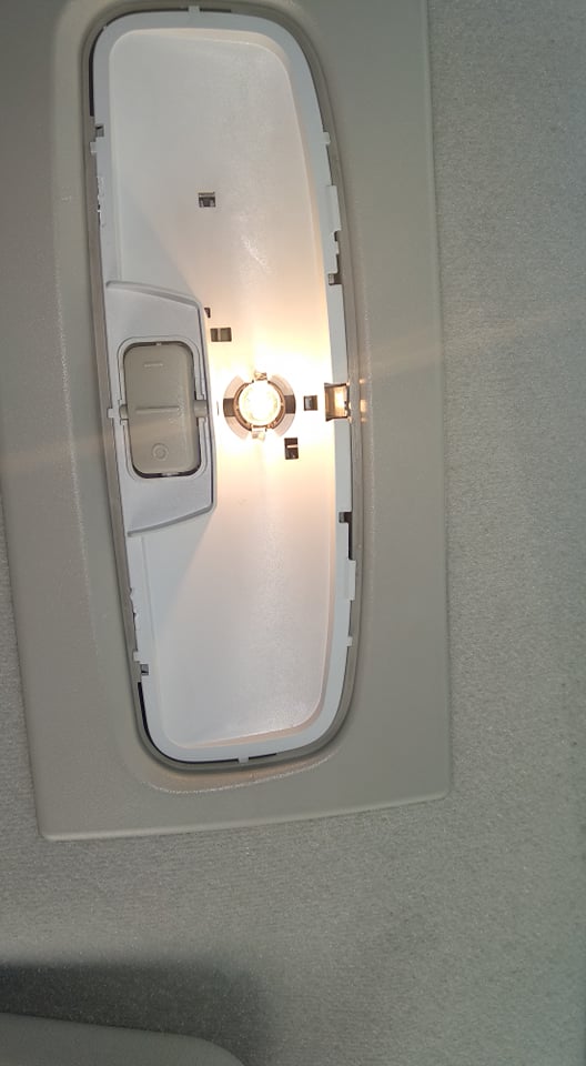

Здравейте, днес реших да си сменя плафона в купето над волана, тъй като на стария му бяха счупени две от щипките.След като го смених с нов при средно положение на копчето плафона остава да свети постоянно, докато преди когато давах на контакт или когато заключвах колата се изгасяше сам.Върнах стария плафон за проба и се получава отново същото нещо.Какво може да е станало ? Търсих в книжката да видя кой е предпазителя,който отговаря за плафона обаче никаква информация не открих.

Нали затваряш вратата, а не я държиш отворена докато го чакаш да угасне?

Да всички врати са затворени а и щеше да ми изпише на компютъра ако има отворена врата.

Нали изчакваш около 30-40 секунди? При средно положение на ключа изгасва след определеното време, при включено положение, свети постоянно и при изключено не свети изобщо. Това е логиката.

Да при средно положение изгасваше след около 2-3 секунди.А сега въобще не изгасва доста време чаках със сигурност повече от 2-3 минути.

Така проблема е решен.Закупих си плафон от друго място закачих го и направо заспа.Всичко и работи както трябва да бъде.Срявнавях ги и трите плафона бяха напълно еднакви и за съжаление не успях да разбера откъде точно е проблема.
