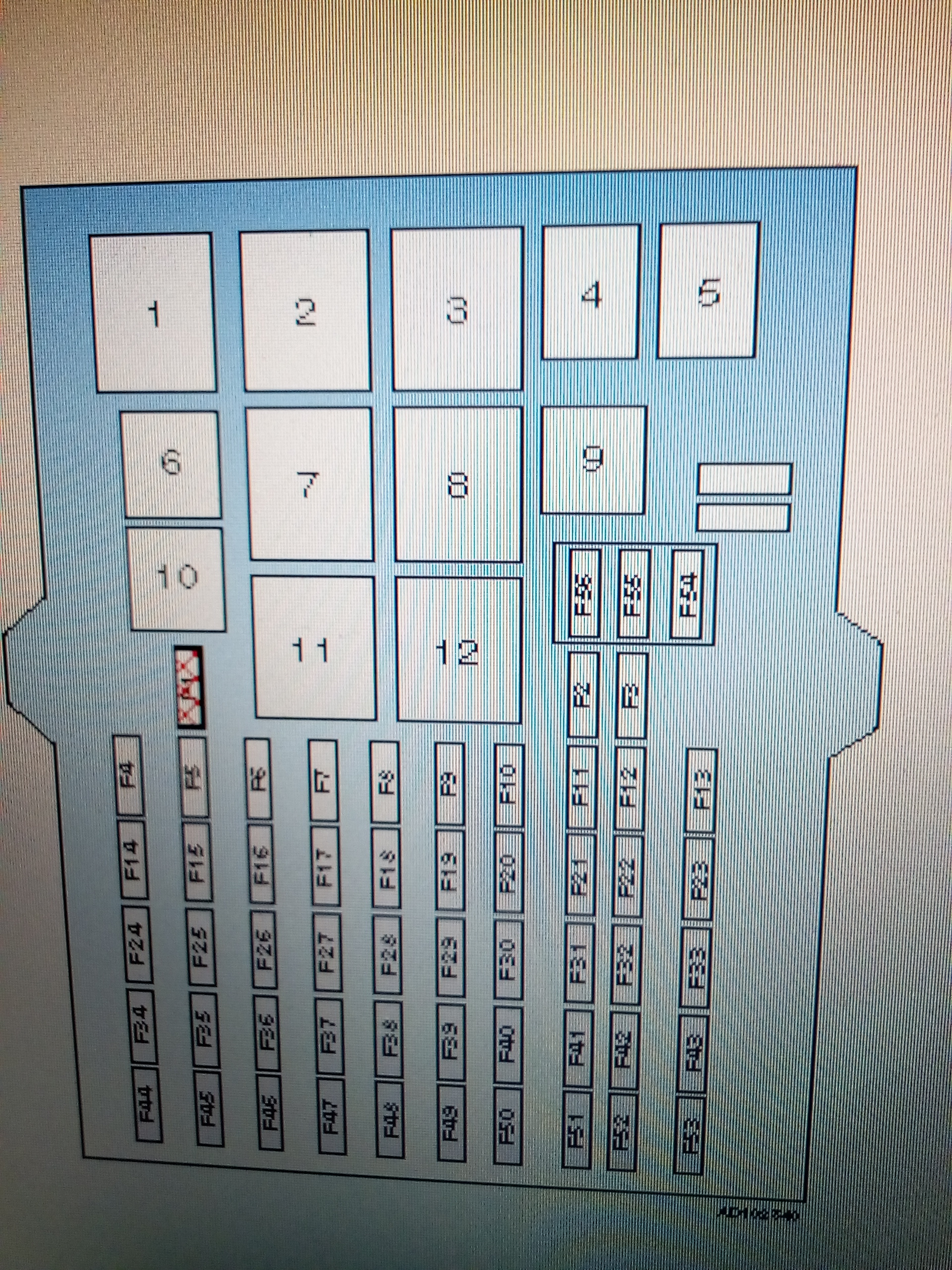

Мнение от ANGEL4O » 13 дек 2018, 22:19
реле номер 8 предпоследното на втория ред
