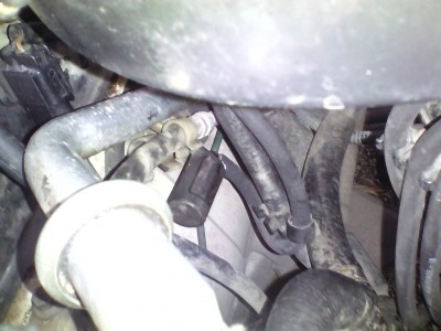

Значи снощи и днес,вече нямам проблеми с оборотите.Но за да запали колата трябва да натисна малко педала на газта.иначе без педал Не става..искам да кажа-трябва ми "смукач" така да се каже.После всичко става о кей,без значение бензин или газ..Ами ще карам така на студен старт,с педала на газта,докато може да пали.А засега пали така чудесно.Прави ми впечатление винаги,че когато врътне перката на радиатора,и след това спра за вестник и закуска сутрин,после колата пали и без да натискам педала на газта от само себе си.А датчика за перката(върху термостата е) е сменян от предишния собственик.На какво се дължи това?Ето така изглежда стъпковото моторче.
.едно мъничко електро моторче като за детска играчка,закрепен за купето.това моторче е вързано с един маркуч към дросела от единия му изход..с другия му изход е вързан към някакъв "тръбопровод"от единия край тръбата влиза в една пластмасова кутия,за която ми казаха че е бензинов абсорбатор или нещо подобно. В другия край,тръбопровода отива долу под колата,вероятно към резервоара може би,незнам.Е,да,сутрин и натиска дросела вместо мен с педала и горивото влиза.Дали няма някакъв проблем с " тръбопровода в участъка от кутията до моторчето.?Защото все пак то поддържа оборотите и то добри на газ в движение,но просто на студен старт,му е "студено и не иска да тръгне?Да добавя и една друга дивотия.Миналата година лятото пак имах подобни проблеми с паленето на студено.Тогава освен филтрите,почистих дюзата на моното и нагара около нея.И проблемите изчезнаха с паленето.До преди около месец пак се появиха.Сега всичко е сменено,барабар с бобината за кабелите.Одеве пак почистих дюзата и нагара.Ама този път не разглобих моното както тогава.Домързя ме.Сега сипах 50 грама спирт в отворите за горивото.Бая пушеше отзад,но мисля че всичко е изчистено.Та сега след изчистена дюза,да видим дали ще има проблеми с паленето.Има ли значение към кой предпазител е сложен кабела за газовата в купето.Сега е сложен към един от предпазителите,не знам за какво е,но има Внимание нарисуван,с 30А е.Мисля да го вържа към клаксона който е с 15А,но рядко се ползва.Ще сложа,вържа там газовата,и слагам предпазител 30А.Добре ли е?

Не, не, не това не е стъпковото моторче, това е най-обикновен електромагнитен клапан, който пуска Бензиновите пари във всмукателния колектор за да изгорят. Кутията наистина е абсорбатор на бензиновите пари, по известен като канистър (англ.), служи да събира парите от резервоара и когато двигателя работи да ги изгаря. Това се налага заради екологични норми в Америка а вече и в Европа за 0% отделяне на бензинови пари в атмосферата. Американците са стигнали и по-далече с изискване да няма пари и при зареждане на бензиностанциите.
Ето така изглежда стъпковия ти мотор и се намира захванат отстрани на карбуратора.
Мисля си още нещо, извади от клапана маркуча дето отива към дросела и го затапи с нещо да не смуче въздух и виж как ще пали. Също така преди това прегледай обстойно маркуча за спуквания, съмнява ме, че или заради спукан маркуч или заради повреден клапан смуче въздух и затова не пали. Въздух може да смуче и от някой друг вакуумен маркуч отиващ в карбуратора или във всмукателния колектор, провери всички.

Да,това е моторчето. Вече смених маркучите на газта,които отиват към моното и за сегс пали.Ще видя и останалите как са и ще пиша
