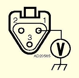

Няма данни за съпротивление, единственото е проверка за захранване и дали работи датчикът:
- захранване след контактен ключ - извод 1 на буксата от инсталацията
- маса - извод 3 на буксата от инсталацията
- с подадено захранване към датчика (включена букса), при бутане на колата (или завъртане на дясната полуоска при вдигнат автомобил) на извод 2 (забодена карфица под изолацията на проводника и измерване към маса) трябва да се променя от 0 на 12 волта и обратно
VSS pins.jpg (19.46 KБ) Видяна 5546 пъти
