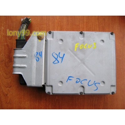

Искам да разкача компа от буксата с кабели, но ги държи една метална скоба с един занитен болт. Как се сваля?
Re: Показанията от Тест режим - вероятно са ми грешни!
Мнение от HACKO » 09 дек 2016, 20:24
С разпробиване.

Не може да го пробиеш, болта е 10.9 стомана, режи с флекса, не веднъж съм се мъчил с това!

И аз си мисля, че ще е по лесно с флекса. Доста ще е трудно, но... Когато съм готов ще кажа какво се е получило с измерванията, надеждата ми е за проблем по кабелизацията м/у компа и датчиците или м/у компа и таблото. А ако не е от там следва отваряне на компа.
