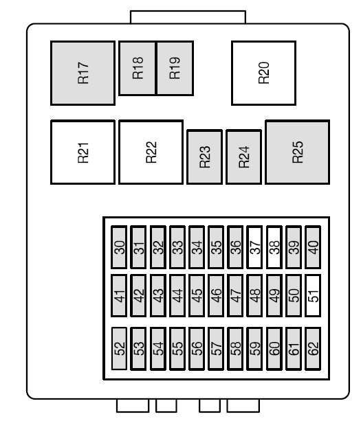

antipower
Мнения: 432
Местоположение: Карлово
Re: Изгаряне на предпазен бушон
Мнение от antipower » 01 авг 2016, 16:08
Ето схема да се ориентираш.
