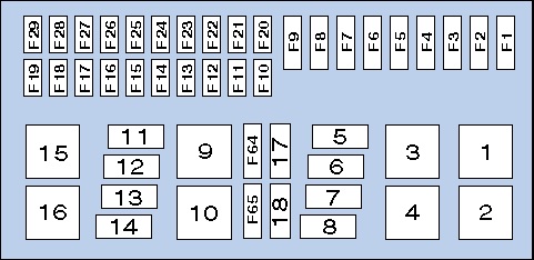

В захранването на перките има общо 3 предпазителя в кутията при двигателя: F6, F29 и F65.valentyno написа:...

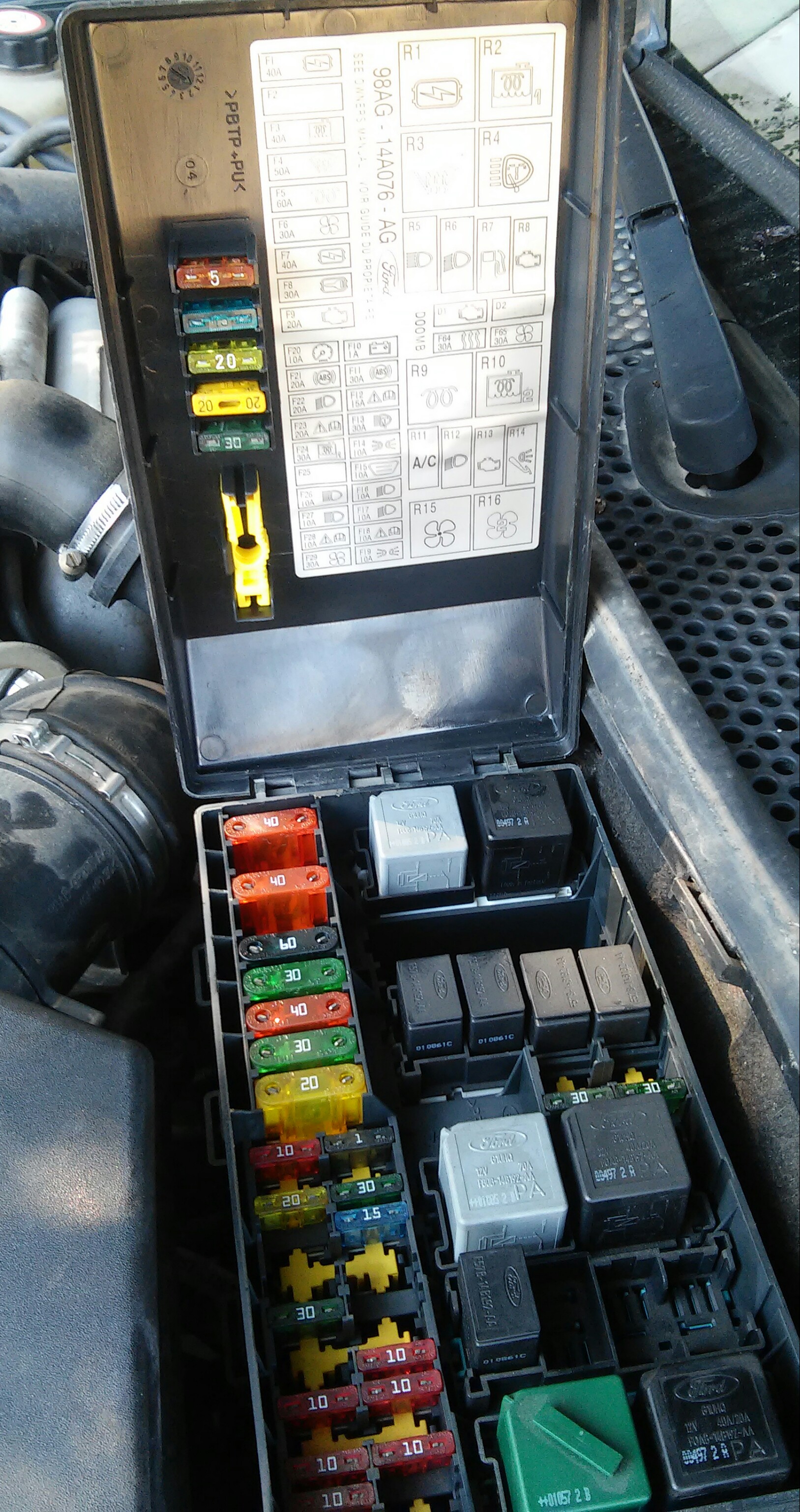

Проверих ги, визуално всичко е наред, ще приложа една снимка от таблото с бушони, на схемата има две релета с перки съответно 1 и 2, та това дали са релета обозначаващи скоростите на перките или показва 1 и 2-ра перка?
