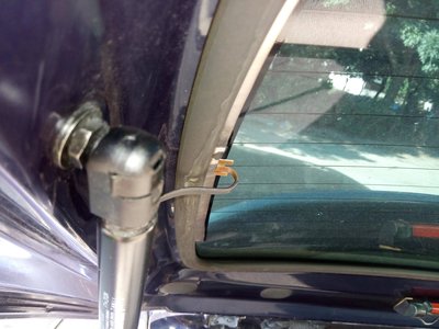

Отлепена клема на нагревателя на задното стъкло
Мнение от paci » 08 юли 2016, 19:47
Зимата ще е зор бутането :D:
Някаква идея?
Re: Отлепена клема на нагревателя на задното стъкло
Мнение от HACKO » 08 юли 2016, 20:55
Пробвай с поялника, ако не стане..... нов джам.
Мнение от lubomirov89 » 08 юли 2016, 21:18
Има и някакви си електропроводими лепила, ама там си е силова част и малко ме съмнява да стане достатъчно добре. Наско каза за поялника, ами нищо не пречи да се опита, но според мен е необходимо преди запояването малко предварително темпериране на стъклото, защото все пак е старо и горяло на слънцето.
Мнение от ЯЛТА » 08 юли 2016, 21:28
Има специални контактни лепила за тази цел. Просто се разтърси из нета, или при стъкларите монтиращи автостъкла.
Мнение от lubomirov89 » 08 юли 2016, 21:37
Но трябва да си се има в предвид, че там товара си е големичък .
Мнение от paci » 09 юли 2016, 00:52
ЯЛТА написа:Има специални контактни лепила за тази цел. Просто се разтърси из нета, или при стъкларите монтиращи автостъкла.
Днес ходих при такива
Без да са видели проблема казаха "ново стъкло"
Мнение от madboy » 09 юли 2016, 01:39
Ако ще е ново стъкло, първо бих пробвал с поялника.
Мнение от paci » 09 юли 2016, 01:41
madboy написа:Ако ще е ново стъкло, първо бих пробвал с поялника.
Или да взема една точилка и кат ми требе да го бутам да зацепи *00120* =)):
Мнение от aspasia » 09 юли 2016, 09:00
Има лепила за залепване на клеми на Permatex точно за тази работа! http://store.emk-33.com/product/382003/ ... matex.html
