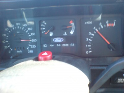

billy_boy
Мнения: 845
Мнение от billy_boy » 20 ное 2006, 23:33
Ами да така е! На по малко съм. :) Колеги оказа се че ограничитела на скороста се дължи на не качествено гориво! Значи вече направохме 200 :) И оборотите ми се съответно.
2000 - 100
4000 - 200
3500 - 160
на 5та скорост. Ето и снимки. :)
Това на газ. Интересното е обаче че на бмв 318i 115 кс. 100 са му чк на 3000 оборота.
