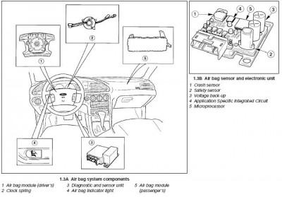

Когато има неизправност по системата,лампата на еърбега мига с кодове,как да разберем кой за какво е:
Едно мигане и интервал - Неизправност в еърбега на шофьора/във волана/. Проблем с възпламенителя.
Две мигания и интервал - Неизправност в еърбега на пътника. Проблем с възпламенителя.
Три мигания и интервал - Неизправност в общия контур на еърбеците.
Четири мигания и интервал - Неизправност в пиротехническия предпазител на шофьорските или пътнически колани. Допълнителните натегатели на коланите.
Пет мигания и интервал - Неизправност на страничната възглавницата в седалката на шофьора. Проблем с възпламенителя.
Шест мигания и интервал - Неизправност на страничната възглавницата в седалката на пътника. Проблем с възпламенителя.
Седем мигания и интервал - Неизправност в датчика за сблъсък на шофьора.
Осем мигания и интервал - Неизправност в датчика за сблъсък на пътника.
При отсъствие на напрежение в блока на захранване на SRS,лампата свети постоянно.Същото може да се получи и от слаб недозареден акумулатор.
Решения на проблеми с мигането на лампата:
При едно мигане,проблема често се решава с разместване в дълбочина и височина на кормилната колона.Проблема може да е в контактната пластина в кормилото-нарушен контакт.
Две или три мигания,нямам сведения.
Четири мигания,най-често появяващ се проблем.Решението е да се отместят седалките и да се видят щекерите отдолу за нарушеност на контакта.Пръска се със спрей,примерно ВД40
Пет шест,седем и осем-нямам сведения

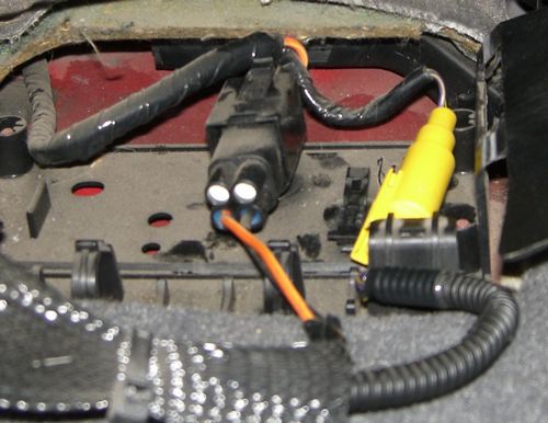

1. къде точно на мондеото са буксите под или отстрани на седалката

От така поставените въпроси,мога да отговоря само на първия: Под предните седалки,местиш напред и влизаш от задните врати,залягаш и гледаш за лош контакт

Къде се намира този възпламенител и тази контактна пластина. Вчера разглобих кората около волана (малко остана да натисна и него). Има едно пръстенче точно под волана около това дето изкл. мигача. От него излизат две кабелчета, реших че това е свързано с airbag. пръсках го с WD40 свалях акум. да се изчисти компчтъра (Работех на изкл. акум че ме беше страх дане се вкл. airbag-a). Тия две кабелчета отивът към жабката и аз реших че отивът към другият airbag.
Ако някои може да помогне не съм сложил още корите. Благодаря предв. сега ще разгледам Хаинес да жидя дали няма да намеря нещо

Видях, че си написал, че куплунга за захранването на еърбега е под предните седалки - за шофьорската или пасажерската става дума? При мен еърбег има само на шофьора, предполагам, че трябва да е под шофьорската седалка, но там има една камара кабели заради подгряването на седалките, моторчето за местене на седалката и т.н. Ще ти представлява ли проблем да пост-неш една снимка точно кой куплунг е и точно къде се намира?
