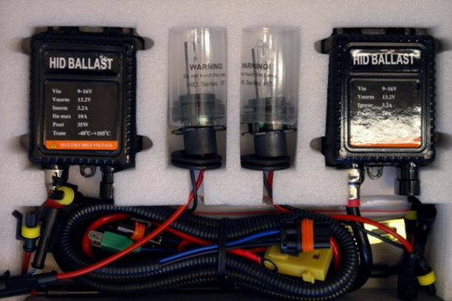

някой може ли да ми каже дали е опасно да си сложа HID Conversion Set? В немския ebay се продават такива по 100 евро, което е добра цена в сравнение с тези в България...но са си внос от Китай. Има ли такива set-ове с по-добро качество...чувал съм, че има HELLA.
Верни ли са слуховете, че с такъв set е много вероятно да ми изгорят рефлекторите на фаровете та дори да се стигне до пожар в колата?

Хела НЕ прави сетове за aftermarket. Китайците надписват всичко като Хела, но вътре колко е хела няма да спорим :lol:
Рефлектора няма да изгори толкова бързо колкото пластмасовото "стъкло" на фара. Ако е гадна китайска крушка без UV задържащо стъкло.
За пожар, няма опасност да се запалиш защото ксенона лапа 2 пъти по малко ток от халогенна крушка. и отделя 2 пъти по малко паразитна топлина при работата си.
Е ако ти е направена инсталацията на ксенона от зъболекар със сигурност ще се запалиш.

jojo тези крушки за които ти говориш не са никакъв ксенон. Просто халоген в синьо стъкло. Аз си взех също за 12лв. и не защото се надявам да светят повече, а защото по-бялата светлина ми харесва повече докато карам вечер. Иначе до колкото знам точно тези сини крушки светят с по-малко количество светлина от обикновените.
Относно КСЕНОНА - зависи много на какъв фар ще се монтира. Ако примерно имаш Escort (като мен) дългите и късите са ти в една крушка. Има КСЕНОН кит за този тип фарове като там самият балон на ксеноновата крушка се движи напред-назад и така осигурява къси и дълги. Ако имаш кола с отделни крушки за къси и дълги остава възможността да си сложиш ксенон на късите (ако искаш и на дългите трябва да купиш втори комплект, но ксеноновата крушка загрява малко бавно и не съм убеден, че ще върши работа поставянето на втори комплект).
Относно цените - КСЕНОН комплектите за Н4 винаги са по-скъпи, защото се водят Bi-XENON (т.е. ксенон за къси и дълги).
Дори менте ксенона струва доста пари. Примерно ксенон за Н4 съм виждал на цени от 250 до 450 лв. Ксенон за Н1, Н3, Н7 и т.н. съм виждал на цени от 200 до 400 лв.
До колкото знам има и по-оригинален ксенон, но там цените вече отиват над 500 лв. и дори стигат до 1000 лв.

Има 2-вариянта и двата съм ги тествал:
-Китайски (то май всичко взе да се прави там заради ефтината работна ръка) на около 300лв. мога да ви сложат от най-добрия имайте предвид, че не са едни и същи тези, които се вкарват в БГ са предимно 3-модела и ОПРЕДЕЛЕННО имат разлика. това е кит с 1г. пълна гаранция.
-Немски под крилото на хела на цена от 600лв. също с 1г. гаранция но там нещата са малко по-качествени, но ако ме питате мен и двата вариянта са добри! Зависи си от фара но на две еднакви коли разлика на първо четене нямаше... разлика и след 3м. също нямаше... Вие си преценявате.
