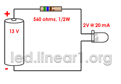

Слагаш светодиод (LED) с цвят по твой избор. Има обикновени светодиоди има и bright LEDs - светодиоди, които светят много силно, такива слагат във фенерчетата, запалките дето светят, светкавиците на мобилните телефони... Резистора играе ролята на ограничител на тока, преминаващ през светодиода, т.е. 12-те волта без резистор моментално ще опържат светодиода. Резистора се изчислява какъв да се подбере в зависимост от това колко силно искаш да свети диодчето. Пресмятат се съпротивление и мощност на резистора. Добре е да избереш по-мощен, за да не грее. Колкото до напрежението през светодиода, стойности над 2V няма да го накарат да свети по-силно, просто ще си отиде по-бързо. За пресмятане на съпротивлението се ползва формулата R=U/I, където R е съпротивление (в Омове), U е напрежение (във Волтове), I е големина на тока (в Ампери).
Ще те улесня с един онлайн калкулатор.
http://led.linear1.org/1led.wiz
Ето изчисление, което според мен ще ти свърши добра работа:
http://led.linear1.org/1led.wiz?VS=13;VF=2;ID=20
В случай, че те интересува моето мнение по въпроса - не се занимавай с глупости, ами направо си купи готови светодиоди за автомобил, продават се по магазините за автоаксесоари, има ги различни големини и цветове, 2 бр. струват 3 лв., светят силно и са много надеждни :idea: Освен това китайците и те трябва да ядат, ако всеки хване по един поялник къде ще му излезе края *00127*
Колкото до термометрите с осветление - не виждам много смисъл от него, защото трябва пак да се доработва с цел да светва заедно с фаровете. Иначе всеки път трябва да му се натиска копчето за илюминация, пък и батерийката ще трябва да се сменя... абе лично мен ме дразнят такива работи, и преди съм го казвал, толкова ток има в един автомобил, че е глупаво да се занимаваме с батерийки от 1.5V Все едно да си носим пясък като ходим на плажа :lol:

Готов диод със резистор няма.Просто си вземаш един диод и резистор 560 ома (аз лично ползвам около килоом ). Както ти написа AX!S от вграденото осветление няма да стане. Часовника се захранва с 1.5V а за диода трябват поне 3V. Може да накараш да светва вграденото осветление, но тогава батерията ще свършва изключително бързо (нормално алкална батерия издържа 2-3 години).

Да почти същия е само че моя е с 5лв по ефтин и за това не свети...Ако знаех че има в практикер нямаше да зимам от метро...нищо ще му направя ама като не разбирам ще си играя много... А ще стане ли диодче от запалка със резистора на снимката дето е(аз даже и си намерих резисторчета)...само незнам колко волтави са диодите от запалките...и ако стават дали ще светят толкова силно колкото и на запалките...Някой ако знае колко V са диодите на запалките ще мога и да си намеря точен резистор имам доста видове...

...Не съм казал че няма диодни крушки! А че незнах че има термуметри с светещ дисп. в практикер.:) стана мойта работа с 2 диада от 2-те страни не свети като часовника и климатроника, но на мен ми трябва само да го виждам... Мерси за помоща на всички за тези глезотийка, но като няма друго кво да се прави в тва тапо време ще глезим колите.....
