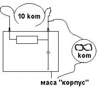

traqn_savov
Мнения: 932
Местоположение: VARNA
Мнение от traqn_savov » 21 юли 2007, 07:27
Позиция 134 мисля че е...
една кутийка, със съпротивление и кондензатор, някой път се е бават и спират сигнала към оборотомера..
нещо такова като на схемата, не трябва към корпус да е шунтирало сигнала, и не трябва да е пробила съпротивлението.
а може и на пин 10 на таблото, да се закачи едно осцилоскопче, да се види дали дава графика, ако дава, значи проблема е в таблото.
