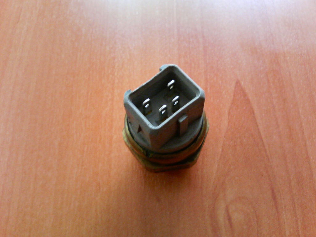

Добре де, от заключената тема разбрах, че в крайна сметка има 2 датчика за перката: над термостата и на гуменото съединение при вентилатора. И кой, аджеба, датчик кога включва перката? Ако някой ми каже го признавам, че вече залуднах :0):
Мнение от cossy » 27 юни 2007, 21:19
Първият датчик е за термостата, ако го окъсиш трябва да тръгне перката. Ако не ти включва перката и след като дадеш на късо пак не тръгва, тогава отиваш до датчика на перката. Пак окъсяваш и такам :) Малко раздробено се получи от 2 теми в третата :roll:

Датчика над термостата е ЕСТ и представлява променливо съпротивление и чрез него ЕСМ изчислява предварението и продължителноста на впръска.
Датчика на гуменото съединение(на снимката) подава сигнал за включване на перката, но на вентилатора има едно силово съпротивление което управлява бавната степен. То е 0.23ома и всеки с помоща на мултицет може да провери дали е изправен.
При мен то е изгоряло и в момента чакам да ми го намерят от един сервиз :roll:
Говоря за двигатели след 1995- :idea:
На по старите мисля, че е или отстрани на термостата или отдолу *unknw*

Мнение от redchampions » 28 юни 2007, 15:04
Сега на кой да вярвам, на cossy или на _SLiThER_ :lol:
(за датчика над термостата става въпрос)
Ей, т'ва Форда е е...ати сложната машинария *072*

Слитхера е прав, а Коси не се коси :P :P :wink:
Мнение от cossy » 28 юни 2007, 19:46
За моя модел е така, за следващия може Слихтера да е прав ;)

Още един глас за слитхер , мойта е 94 год . и този датчик който е показан на снимката е датчика който на мен ми беше прецакан . Той се намира на гуменото съединение горе до радиатора до въздушният филтър , именно той управлява да я ш....м тая прословута перка. Другите два датчика се намират на охлюва на термостата .Този от долу е датчика който управлява показанията вътре на таблото а този от горе доколкото разбрах подава инфо на компа за инжекциона и последният даже за него незнам и дали е датчик някакво съпротивление което управлява бавната скорост се намира на самата перка под нея виси като чурка :) е това е за датчиците май
