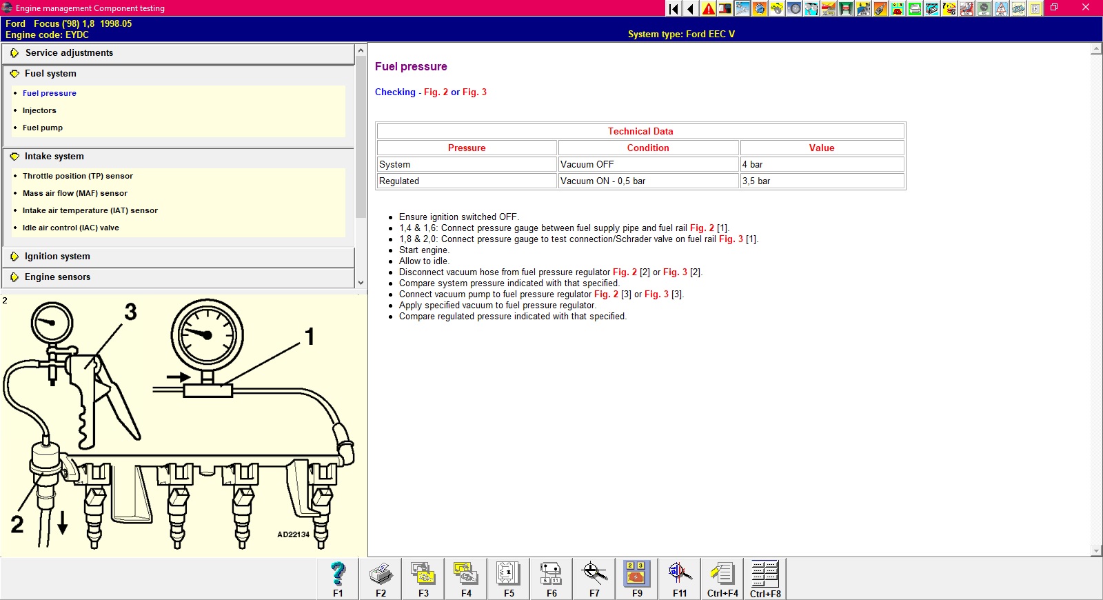

Здравейте колеги.За да не отварям нова тема ще ползвам тази, та въпросът ми е какво налягане трябва да прави бензиновата помпа на Фокус 1.8i 16V МК1 99г ?Питам, защото се налага смяна, но има помпи с 3;3.5 и 4 бара налягане.

Според мен слагай 4 бара, но имай предвид, че ментаците (турските) много бързо изгарят. Внимавай от къде купуваш.
