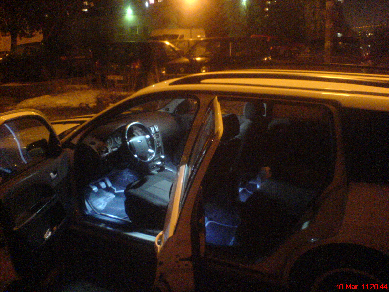

Успях! Въпреки опитите ми от червени светодиоди да светнат в бяло, така и не се получи. Само да вметна че на два пъти купувах Бели диоди, два пъти ми продовот червени, от там и объркването ми. Снощи отидох в магазина отново и купих няколко бройки (13) едва след като момчето ми ги демонстрира - наистина бяха бели. И от там нататък следвайки съветите ви вече беше лесно ..., с тази разлика, че на гърба с помощта на пистолет за горещ силикон покрих спойките. Първата крушка толкоз ми хареса, че вместо да я сложа на регистрационния номер я сложих на зания плафон на купето. За предния плафон направих крушка с четири диода, събра се във фасунгата, макар и малко трудно. Сега остава да си направя крушки и за задния номер. Благодаря и за темата, и за съветите!

S_C написа:По принцип тази доработка се прави в обратната посока-да се намали осветлението на задния номер на около 50% от заводското.Хем да свети,за да не се заяждат куките,хем да не се вижда номера.

/освен по малката консумация на ток ,по малкото греене ,многократно по-дългия живот на диода спрямо крушка с нажежаема жичка, по- мощен светлинен поток /
та ако има да качвам ли още снимки на мондео ми сега вече цялото купе е светнало може да оперират вътре

Много готино е станало колега поздравления!
