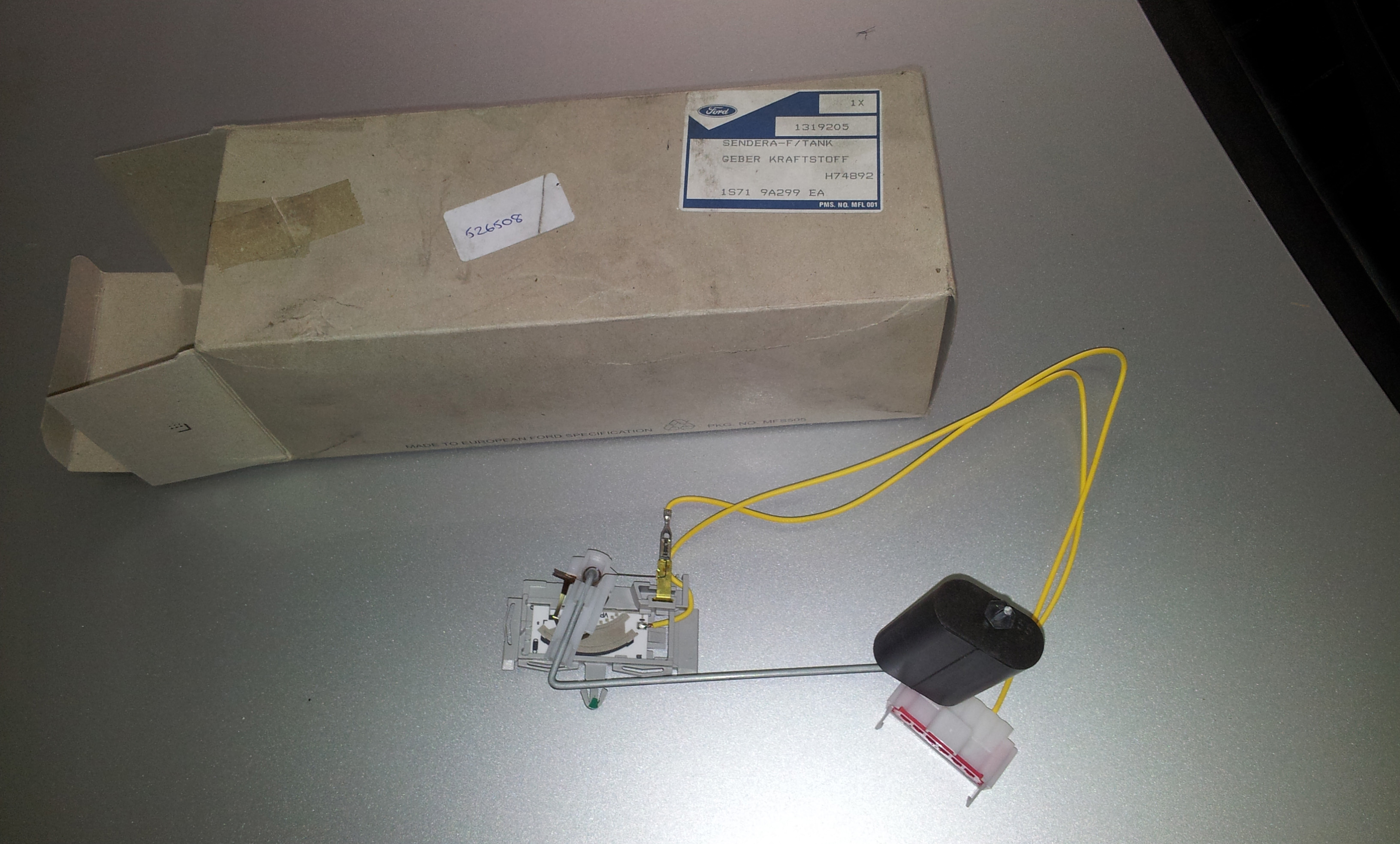

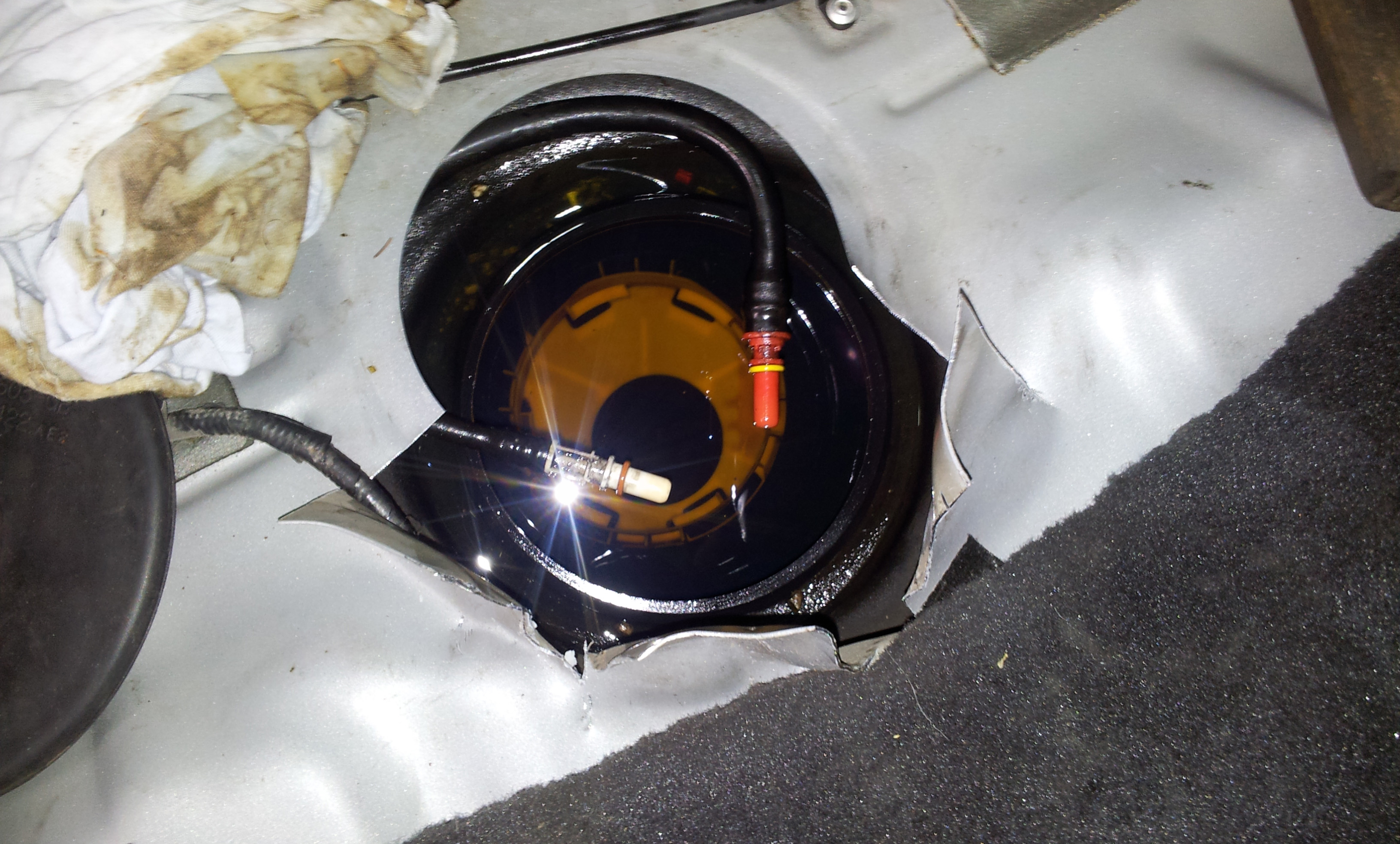

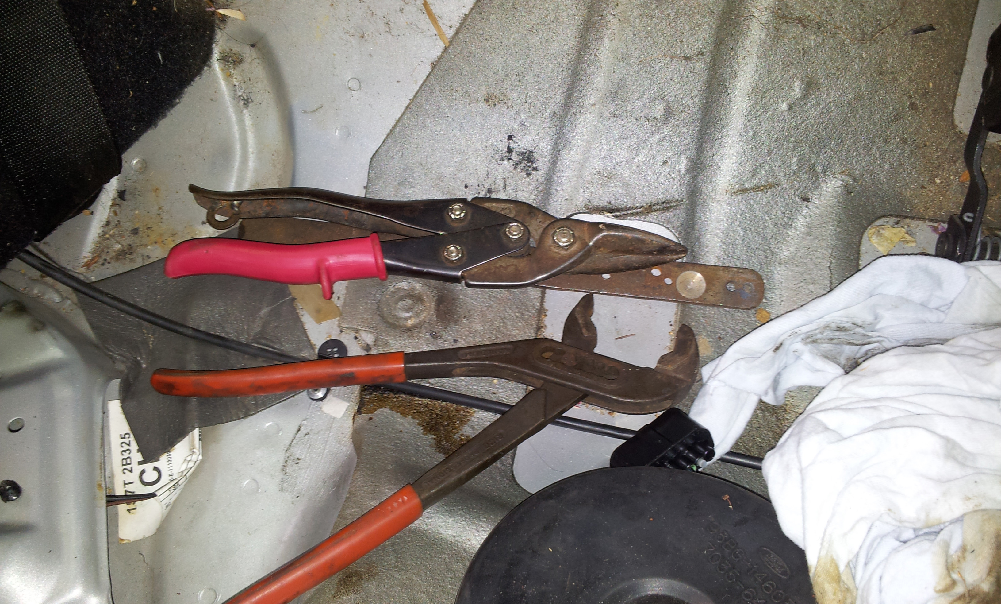

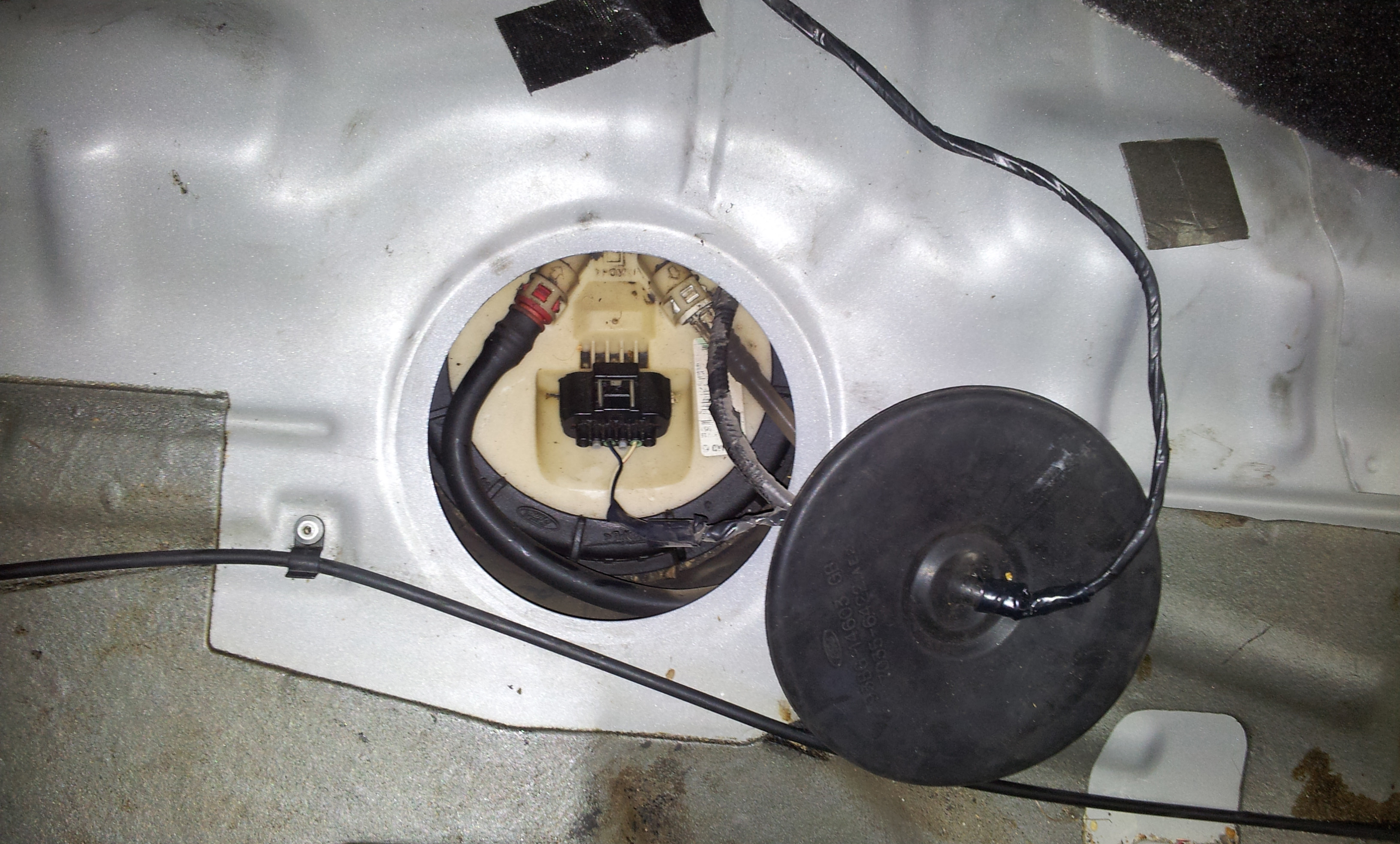

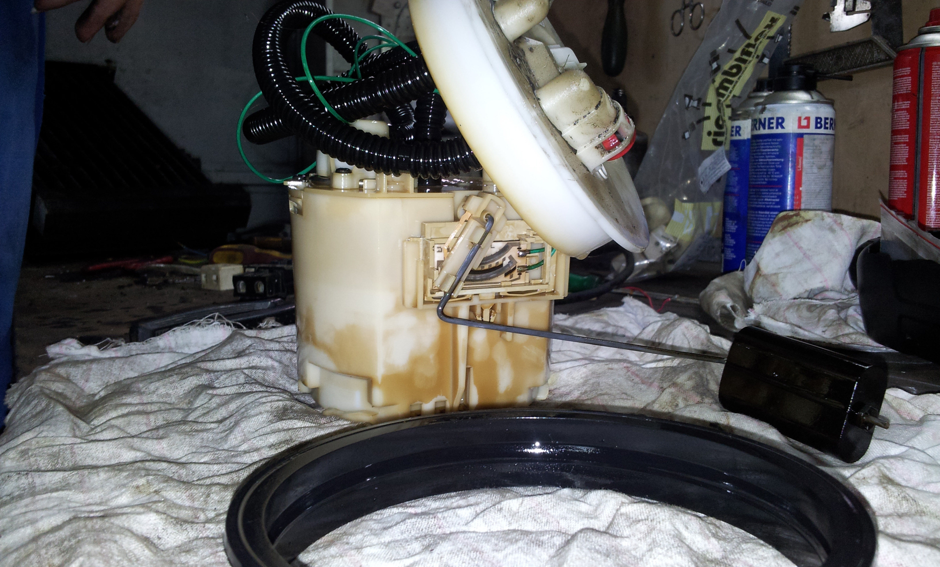

Реших си най-накрая проблема със сондата. Това с меренето на съпротивление се оказа грешно, поне в тази част в която мерих съпротивлението на повредения поплавък. Така започвам на ред - Поръчах си от ебей нов поплавък(60 лв. с доставката до моята врата), взех ПРАВИЛНОТО (днес го разбрах със сигурност) решение да не свалям резервоара, а да изрежа малко ламарините около фланеца на сондата под задната седалка, после развих пластмасовата голяма "гайка" махат се тръбите за вход и изход на горивото(в случая дизел) много ама много внимавайте с щипките на тези тръбички, след това се бърка в резервоара и сондата се изважда като се напъва малко на развиване и тя изщраква. След като вече имах нов поплавък от тук беше лесно - маха се стария, слага се новия, сондата обратно в резервоара пак трябва да щракне този път на завиване, връщат се обратно огънатите ламарини малко изчукване слага се гумения маншон и се запушват процепите от разрезите - аз ползвах пистолет за горещ силикон стана супер само дето не успях да направя снимка накрая на всичко готово. Ето малко снимки:
Новият поплавък

Преди да разрежа ламарините
http://alfa.kachi-snimka.info/images/opt1351340915f.jpg" onclick="window.open(this.href);return false;" onclick="window.open(this.href);return false;" onclick="window.open(this.href);return false;
Вече разрязани
http://alfa.kachi-snimka.info/images/rgh1351340957t.jpg" onclick="window.open(this.href);return false;" onclick="window.open(this.href);return false;" onclick="window.open(this.href);return false;
Инструменти
http://alfa.kachi-snimka.info/images/klz1351340999j.jpg" onclick="window.open(this.href);return false;" onclick="window.open(this.href);return false;" onclick="window.open(this.href);return false;
Сондата със стария поплавък
http://alfa.kachi-snimka.info/images/jdv1351341045y.jpg" onclick="window.open(this.href);return false;" onclick="window.open(this.href);return false;" onclick="window.open(this.href);return false;
Старият поплавък отблизо
http://alfa.kachi-snimka.info/images/bwy1351341089d.jpg" onclick="window.open(this.href);return false;" onclick="window.open(this.href);return false;" onclick="window.open(this.href);return false;
Новият поплавък
Вече разрязани
Инструменти
