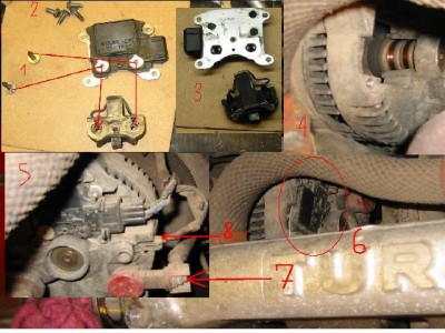

Това е при Мондео 94' TD .
1. Винтове които държат четкодържача към плочката и правят електрическа връзката между четките и плочката.
2. Винтовете които държат плочката към генератора-алтернатора.
3. Поглед отзад.
4. Генератора-алтернатора без реле-плочка регулатора.
5. и 6. Генератора-алтернатора с реле-плочка регулатора.
7. Кабела който подава/зарежда плюс към акомулатора. Стъпва на бендикса /при стартера/ и от там на акомулатора.
8. Мой това беше за оборотомера при дизела.
По-добре късно, отколкото 1 мнение по-малко *00930* .
Четките са насвършване, трябва повече да стърчат навън.

хе ....хе грешка.Релерегулатор-работи на някои видове от към плюса,а от други от към минуса/които са в час ще ме разберат/.9-диода -от тях три са за самовъзбуждането т.е. клема д плюс.Обротомер-w.Клема 30-постояннен кабел притегнат с гайка 6 мм., а от там/на някои има предпазител около 60 ампера/ на стартера към дебелия кабел около 40/50 квадрата-на 8 мм.болт на стартера и от там дирекно към плюса на акумулатора.Дано сте ме разбрали правилно :P

revmata написа:хе ....хе грешка..................
Я поясни къде е грешката, та да се поправя, че нещо неможах да разбера *unknw* .
http://www.clubford.org/forum/viewtopic.php?t=979" onclick="window.open(this.href);return false;
Аз си мислех, че като е трифазен генератор има 6 диода, за други 3 на възбуждането сега чувам *00147* и каква роля играят те.

колегата от варна писа много ясно по въпроса.А що се отнася до допълнителните 3 ,те са по малък размер.Докато на руските коли имаше само 6,по късно руснака,,открадна,,технологията и сега 7-мици ,самари са на същия принцип-т.е. липсва външното реле за възбуждане на което имаше индекси 15 и 67 и естествено предпазител.Предимството на възбуждането с лампа е че може колата да е по дълго на контакт с което не се прецаква същото а пък и дърпа по малко ток/на старите релета беше окола 2/3 ампера

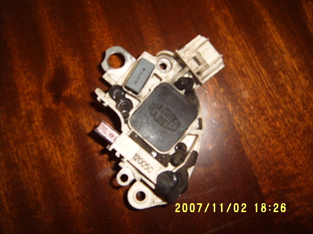

Качвам снимки както обещах преди няколко дена
за това реле-регулатор става на въпрос

след като го видях, би ли ми пратил каталожния номер на динамото след което по каталога ще узная за истинската цена на същото от фирмата.Наистина този модел са по -скъпи защото мязат на японските реле- регулатори.Ако е от този модел за него имам други виждания които ще споделя по късно
