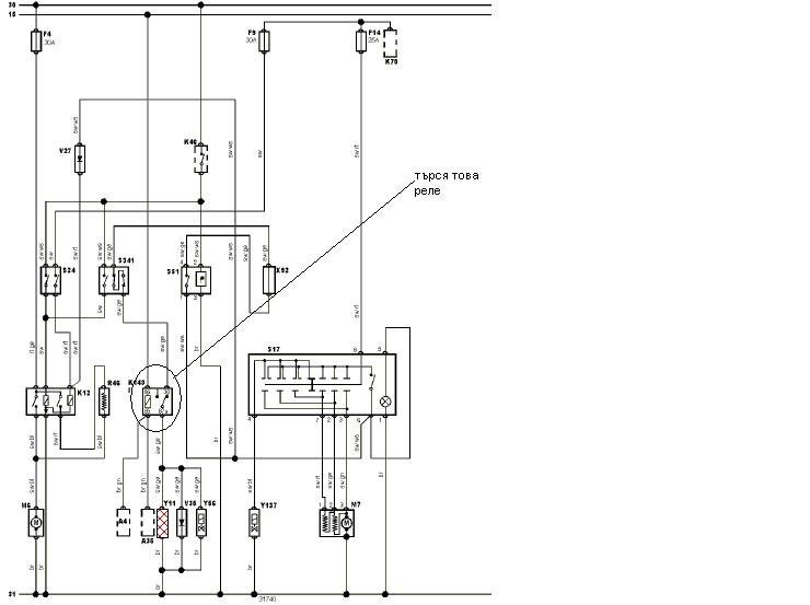

Здравейте, имам проблем с климатика - не включва.
Много ще съм благодарен ако някой ми обясни къде се намира релето, което включва електромагнитният съединител на компресора на климатика.

Фреона е проверен налягането е в нормата според AUTODATA.При включване на електромагнитния съединител принудително (с две кабелчета) работи. Сигнала се губи между датчика за високо и ниско налягане и съединителя където има реле (К143 - AUTODATA) което не мога да открия къде се намира.

Налягането е измерено няма проблем. Не включва релето след пресостата и точно него търся.
Схема на ел.инсталацията на климатика.

Мнение от Атанас » 08 май 2007, 09:42
Колега,
от картинката, която си дал оставам с впечатление, че става въпрос за релето, което включва муфата на компресора.
Гледам в една книжка за Ескорт и там намирам следното:
модели до януари 1995г. въпросното реле е No14 кафяво
модели след февруари 1995г. No4 кафяво
в книжката пише: "До релетата има достъп от задната страна на монтажния с предпазители в салона на автомобила."

проблема ми е отстранен,вапросното реле при мен се намира в кутията която е до акумолатора .......... за ескорт не знам то4но каде е :(

и на ескорта е там :wink:
