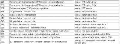

дава ми кодове за неща които по моят двигател ги няма май:(
кад може да се намери точно за този двигател 1.4 PTE 75к.с пълна инжекция таблицата за гешки?>>>?

Взето от AutoData - 1.4 PTE engine
trouble codes 1.4 PTE 94->
trouble codes #2 1.4 PTE 94->

мерси многооооо!!!!!!!!!!!!!!!!!!!!!!!!!!!!!!!!!!!!!!!!!!!!!!!!! :D :D :D :D :D :D :wink:
