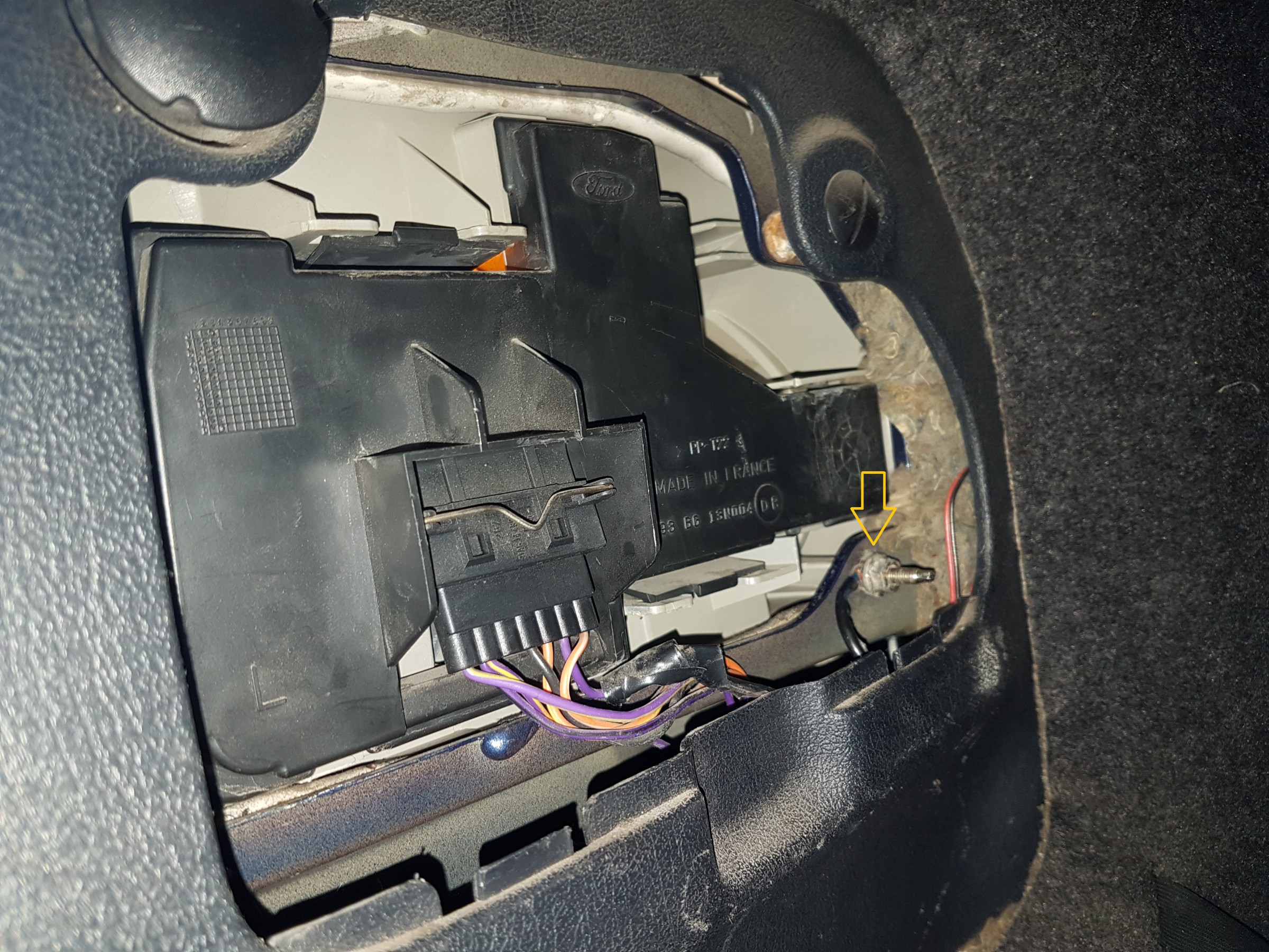

Днес докато чаках лостчето за мигачите от ЕКОНТ, реших да погледна "масата" на левият ми стоп, която бях ревизирал преди 2 години по повод неработещ трети стоп.
Почистих медната жичка с малко шкурка, после я потопих в обезмаслител ( жълтия на Meglio ) за да сваля окисите. Със същото почистих и около гайката за да отстраня остатъците от греста, с която бях намазал за да не се окислява. Явно точно това е станало причина за лошата проводимост и моя проблем.
Ето и снимка на въпросната "маса":

Re: Проблем с Мигачите на Мондео Мк1
Тази импровизация е лош опит за допълнителна маса и замазване на проблема и винаги ще е слабо място.
Добре е да се търси оригиналната версия на инсталациите, а и изобщо при ремонти.
Оригиналната маса е с кафяв проводник и е някъде под корите на левият калник.
Поздрави.
Поздрави.
Това не го знаех ( така съм я купил колата ). Мислих си, че това си е заводско решение, но явно не е така. Е, за сега поне работи. До кога ще видим. Днес ми пристига лостчето за мигачите. Ще го сменя, защото и без това старото често се самоизключва преди да съм изправил волана.

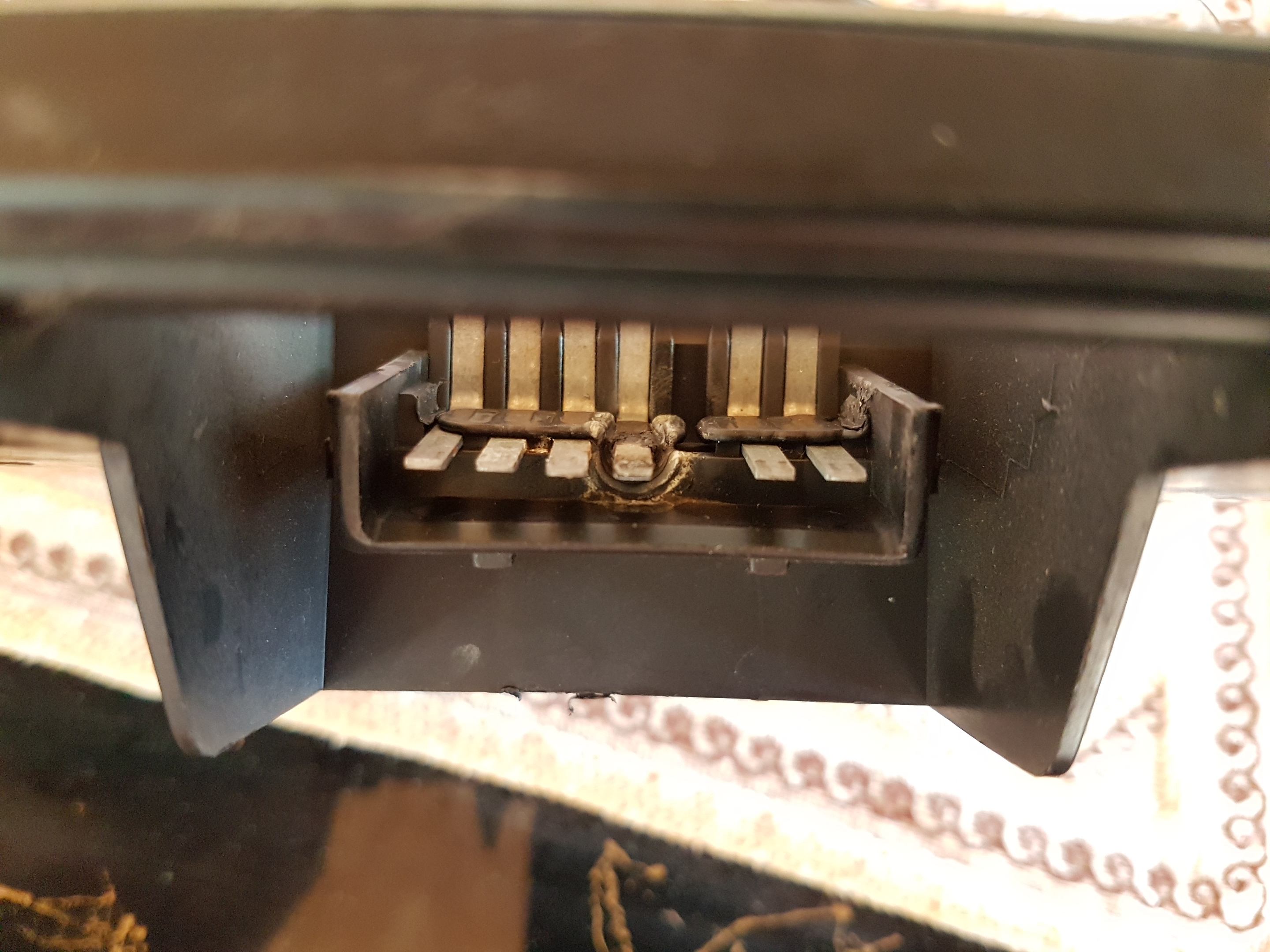

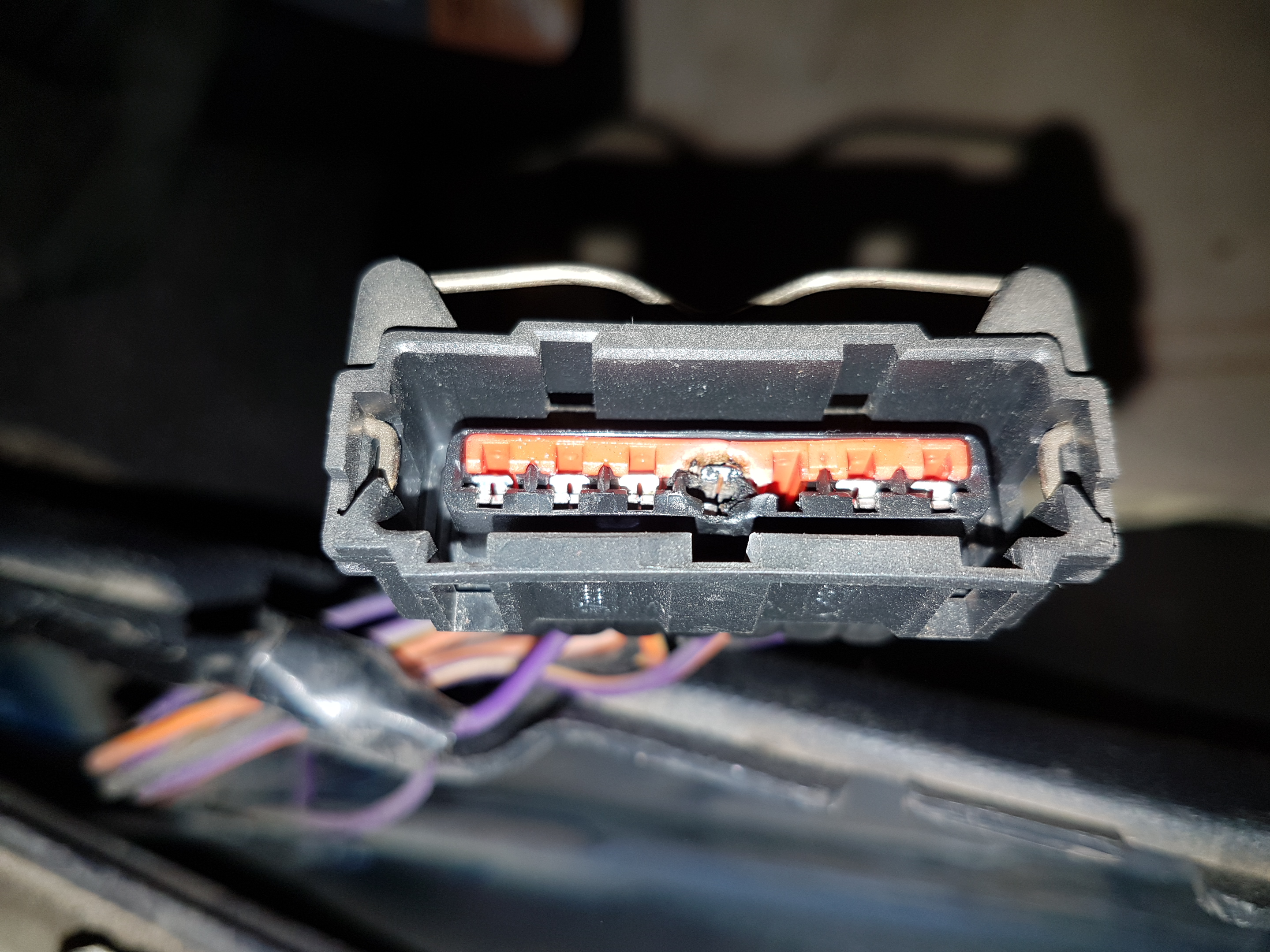

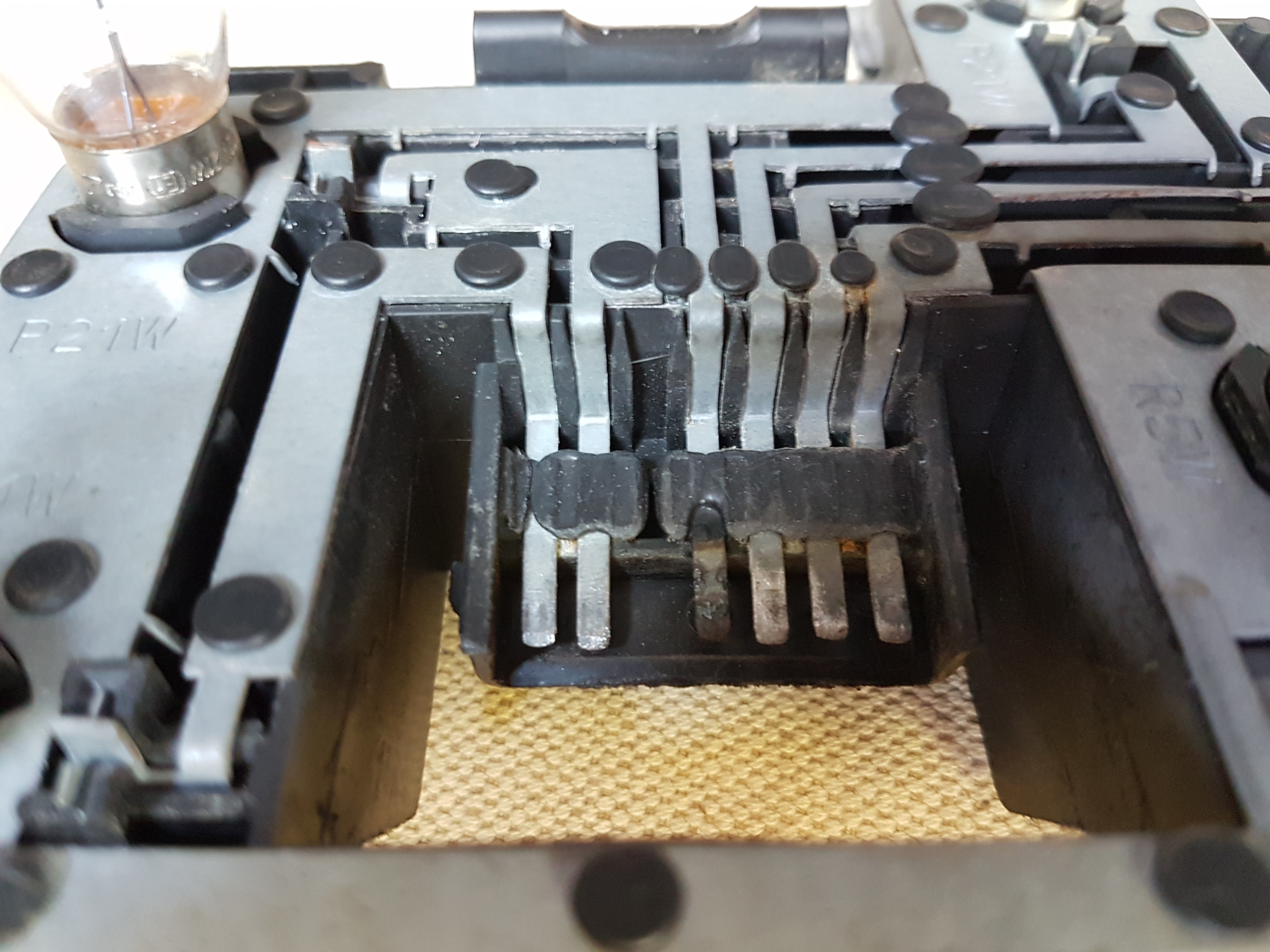

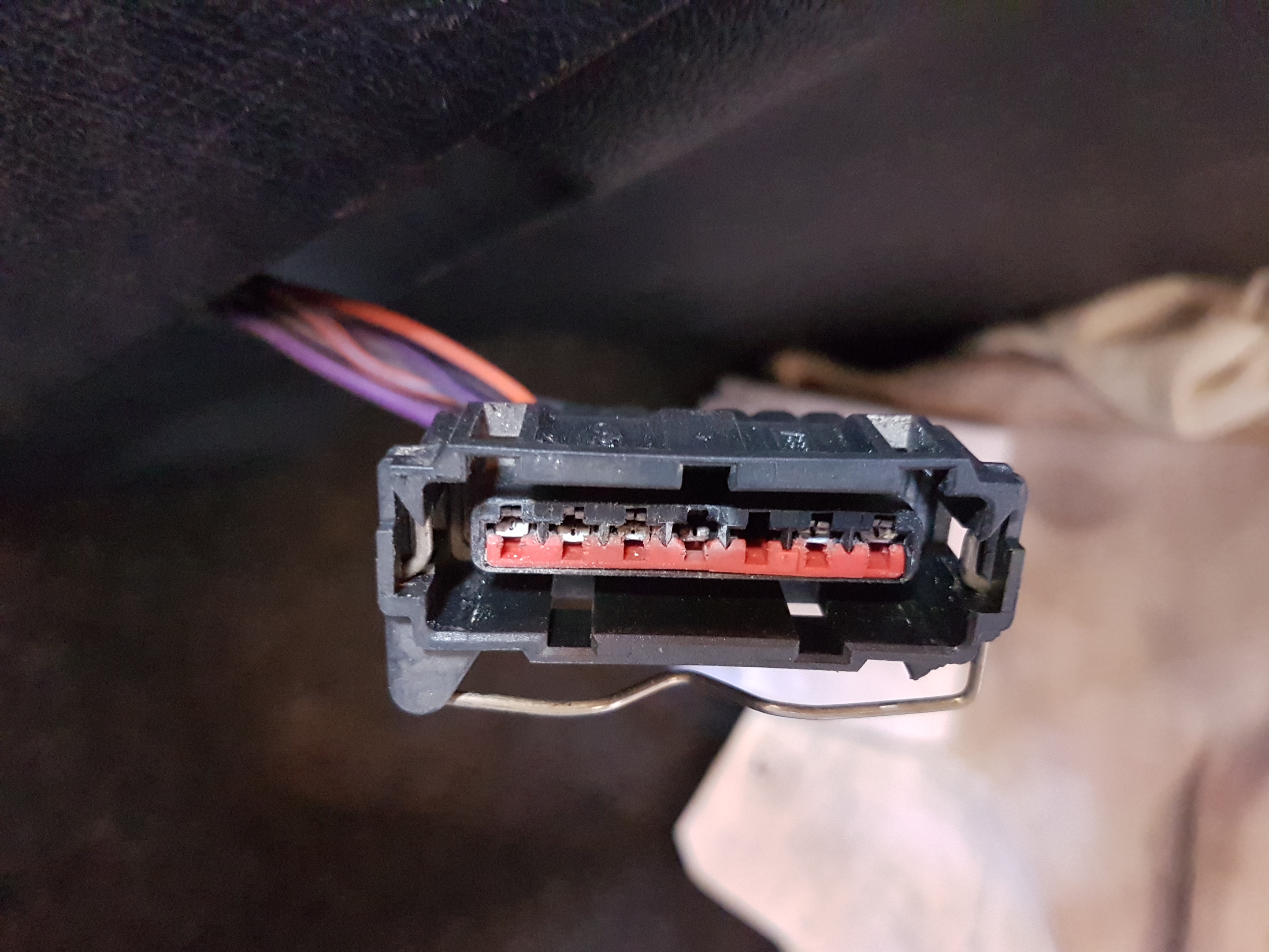

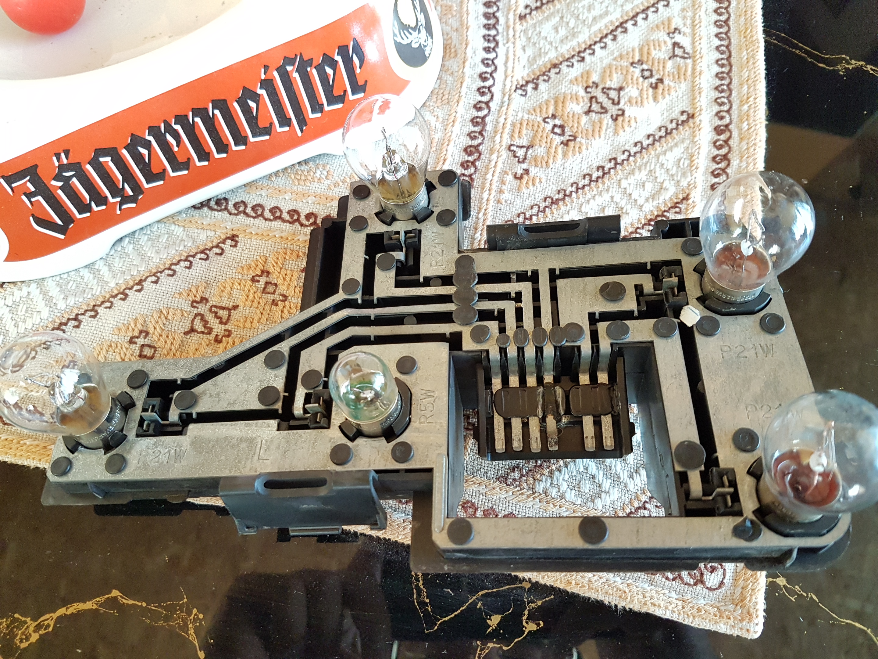

Така, имаме развитие по въпроса
След като тази сутрин в огледалото за задно виждане успях да видя усмивките на хората зад мен, които се смееха и сочеха задницата на колата ми, разбрах че трябва да се заема сериозно с "дискотеката" на гърба ми
Отидох до Praktiker и накупих всички крушки що има по задните стопове + един контактен спрей на "Motip".
Още на паркинга на магазина смених всички крушки по задните стопове.
Като потеглих забелязах, че "дискотеката" се получава вече само при натисната спирачка
Вкъщи извадих главните букси и свалих платките с крушките.
Ще прикача снимки за да видите какво видях и аз, защото няма смисъл от излишен текст:

- Мнения: 13106
Пътечката на тялото може само да се зачисти със шкурка, обаче буксата трябва да се смени.
Въздържайте се от излишни цитати, има бутон "ОТГОВОРИ", ще заключвам!
НАСКО, мога да потърся букса от друго Мондео, но не знам като отида на място до къде трябва да я отрежа за да може после да се свърже на мястото на старата
И другото, което не ми е ясно е как ще стане свързването на кабелчетата едно към друго ( може би с кабелни обувки или...) ???

- Мнения: 13106
Вземаш я с 10-15см кабел, режеш старата, запояваш жиците по цветове, изолираш (за предпочитане с термошлаух) и си готов. Ако нямаш възможност да ги запоиш може и с лустърклейма.

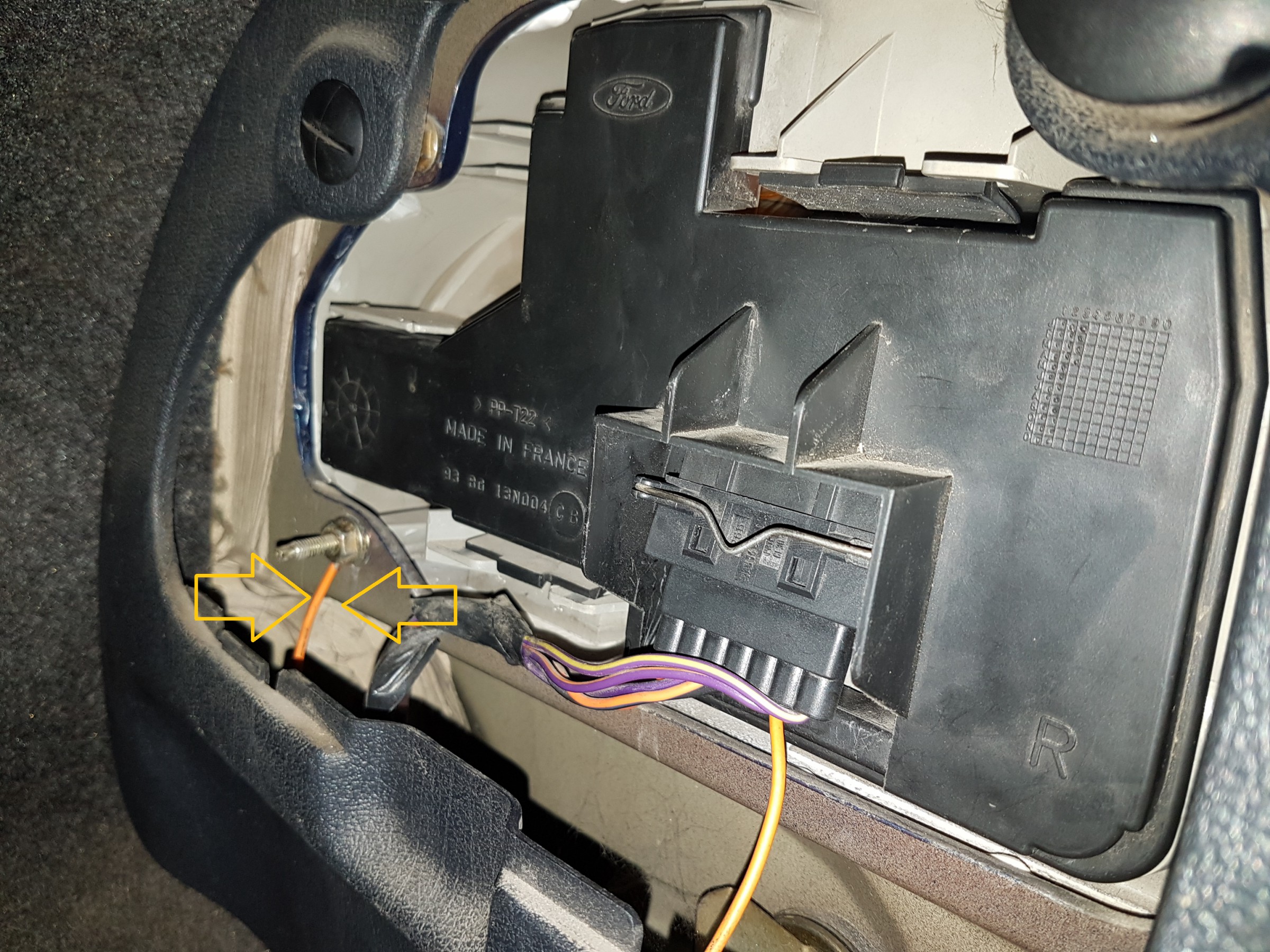

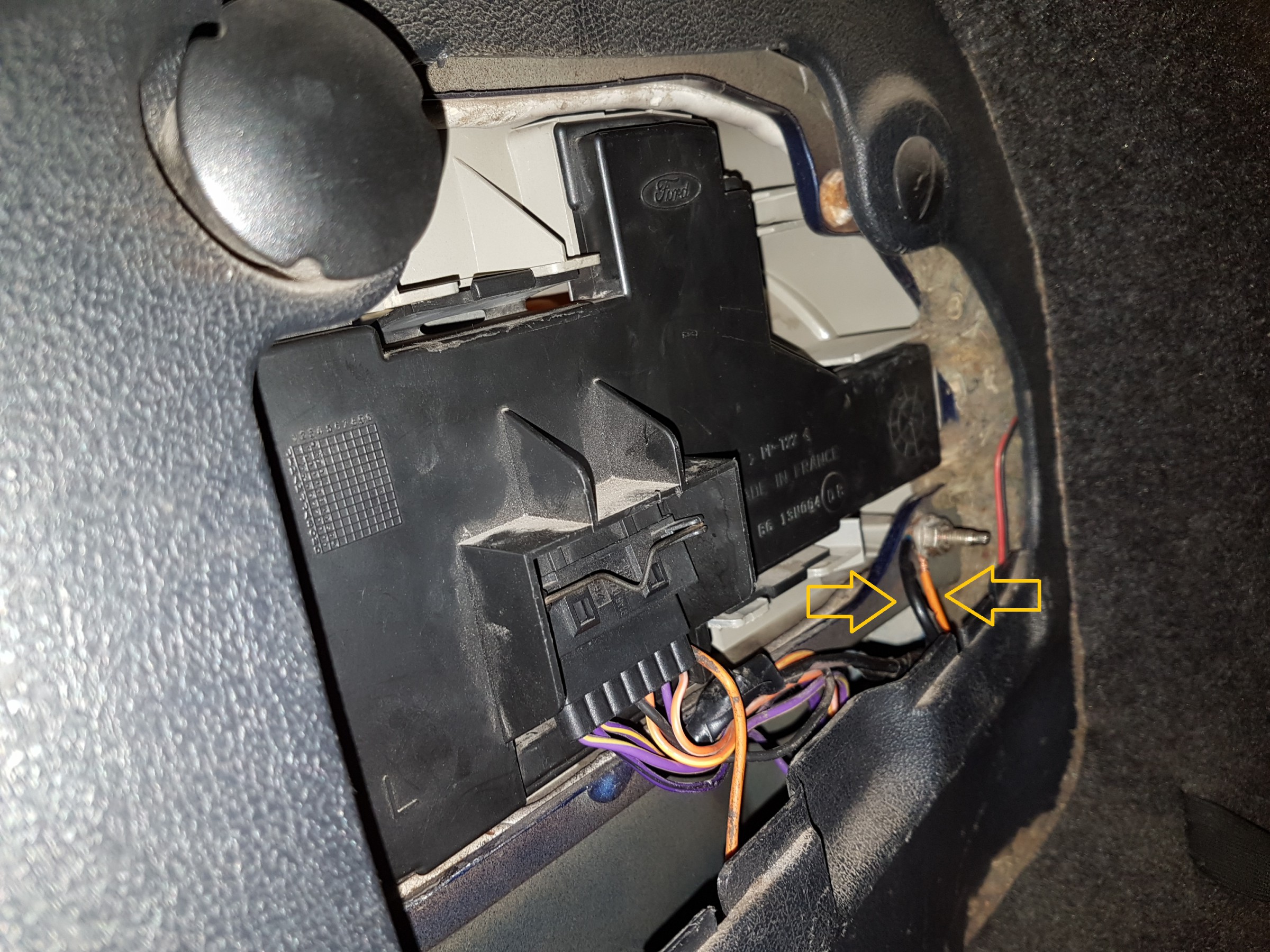

Колеги, след 2 дни на радост, днес се наложи да закарам колата на Ел Техник, защото проблема се повтори. Питах къде е причината, но майстора не ми даде отговор на моя въпрос
Единственото, което разбрах гледайки, е че той също разкачи платките на стоповете от буксите ( питах го за разтопената букса, която виждате по-горе на снимките, но той ми каза, че не е в това проблема и няма нужда да търся друга за да я смени ). Замери с някакви уреди и каза, че нещата му са ясни. Цялата процедура отне около 10 минути.
Като се прибрах огледах стоповете и видях, че е свързал два оранжеви кабела на следните места:
Прилагам снимки: Това е всичко от мен. Дано съм успял да помогна на някой в нужда

- Мнения: 13106
Пари даде ли му? Този е за бой!
Да, 10лв ми взе за работата.
За сега всичко работи коректно. Трябва ли да се притеснявам за нещо?
EDIT: Искам да кажа, че човека е с дългогодишен стаж в тази област, и е търсен от много хора. Това ме навява на мисълта, че сигурно поназнайва какво прави. Ама знам ли
Форд Мондео МК1 1.8i 115hp DOCH engine
- Мнения: 13106
Най-вероятно не, ама работата е нескопосана, направо аматьорска.

10-те лв. са взети защото знае какво е развалено и го е оправил, едва ли е защитавал дипломна работа
- Мнения: 13106
И какво знае? Буксата нагоряла и не подава маса, вместо да смени буксата той я заобиколил и пуснал маса дирекно към платката. Това е кръпка не свършена работа. Без да се занимавам с ремонт това нещо ще го направя на пътя в полеви условия, колкото да се прибера, но не и ако съм си в къщи. И искат да прокарат закон да си ремонтираме колите задължително в сервиз.
