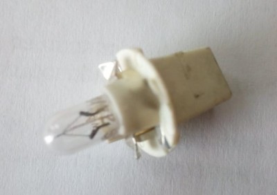

Ето ги и моите,изглеждат малко по-различно от това,което ми предложихте.

Мнение от Ozzie » 11 апр 2019, 20:55
това би трябвало да са твоите крушки
https://www.praktiker.bg/bg/Auto-bulbs/ ... W/p/445460

Re: Крушки за таблото Мондео мк2
Мнение от OgiDogi » 11 апр 2019, 21:57
ЯЛТА написа:
11 апр 2019, 21:27
Ето го таблото-същите са:
Ами, пак не са същите, дори и след като си сменил линка. Пластинките на едната (за Мондеото) са прилепени на периферията и лягат от едната страна на платката, а на тази от линка самите пластинки са закопчалката и лягат от другата страна на платката.
Аз си намерих крушки с диаметър на балона 2.5 mm, с голям зор изчоплих изгорелите и натиках новите. Даже мисля, че имам останали някъде, имах 4-5 изгорели и взех 10 бройки.
