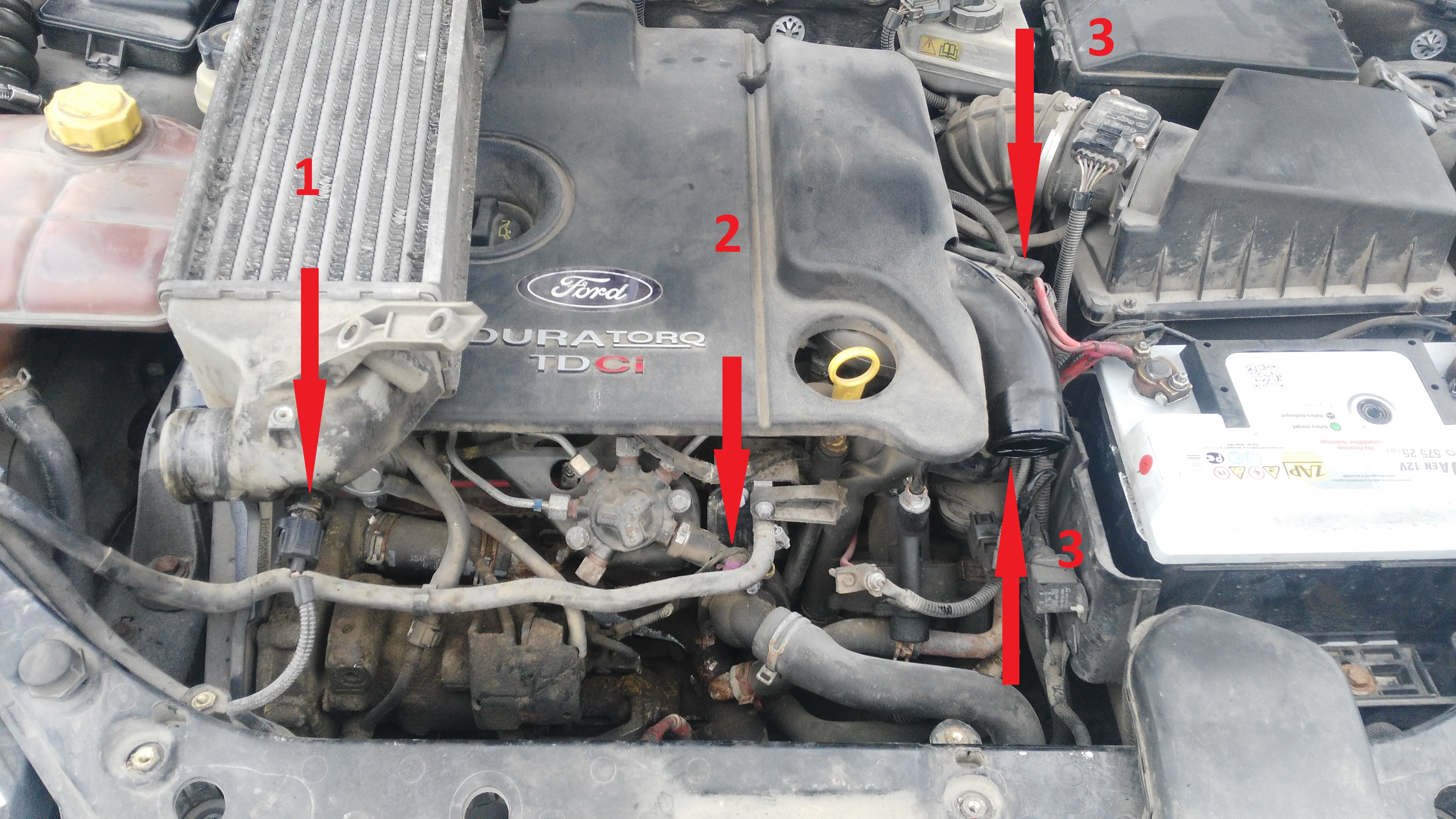

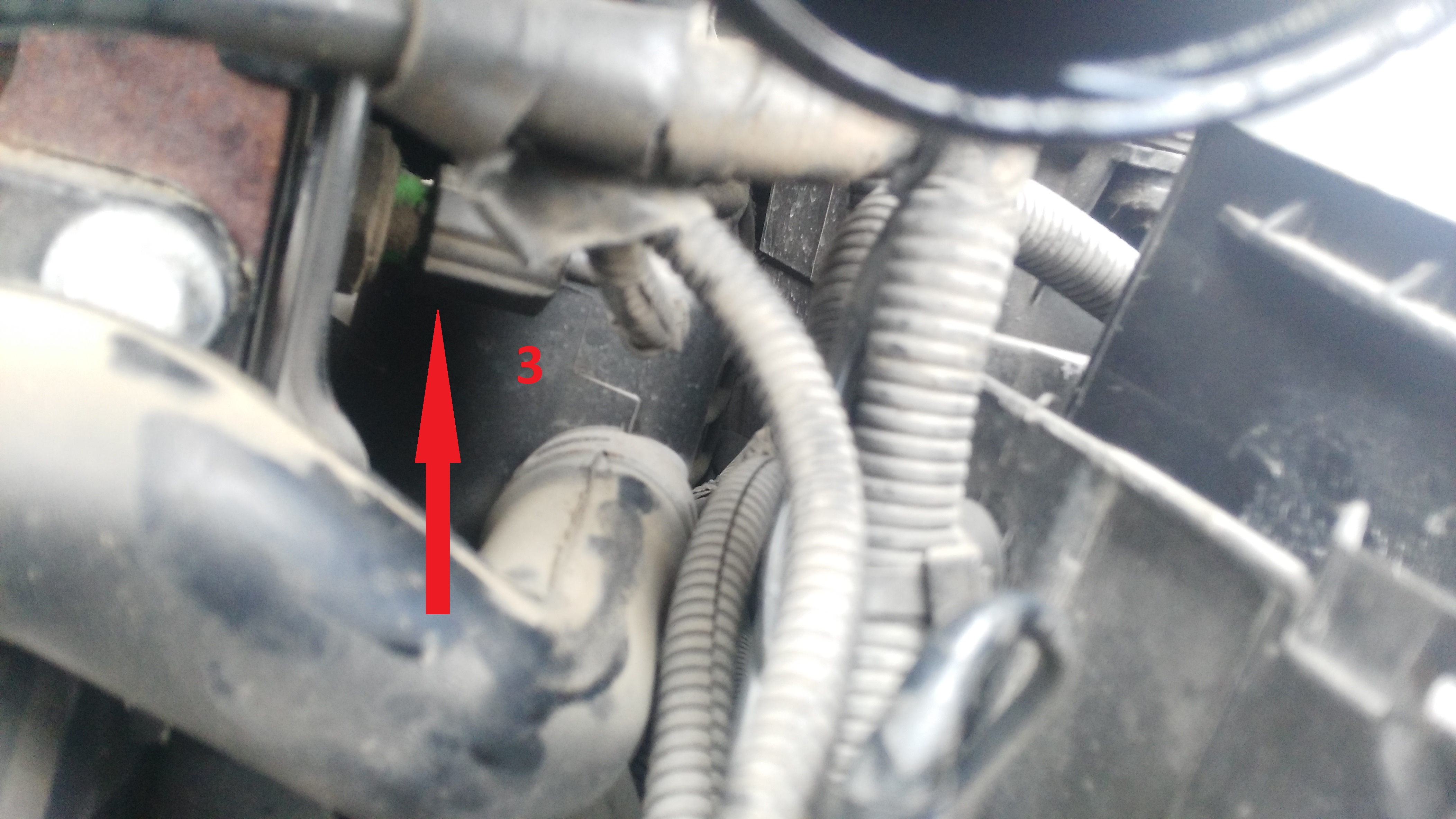

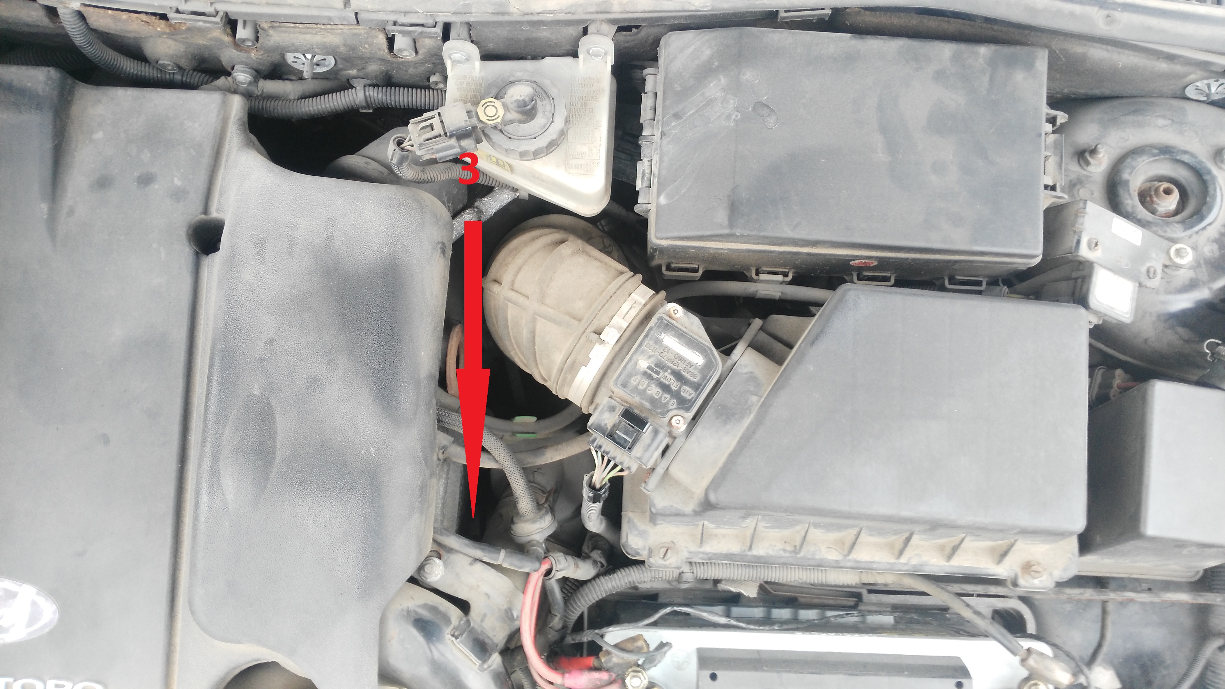

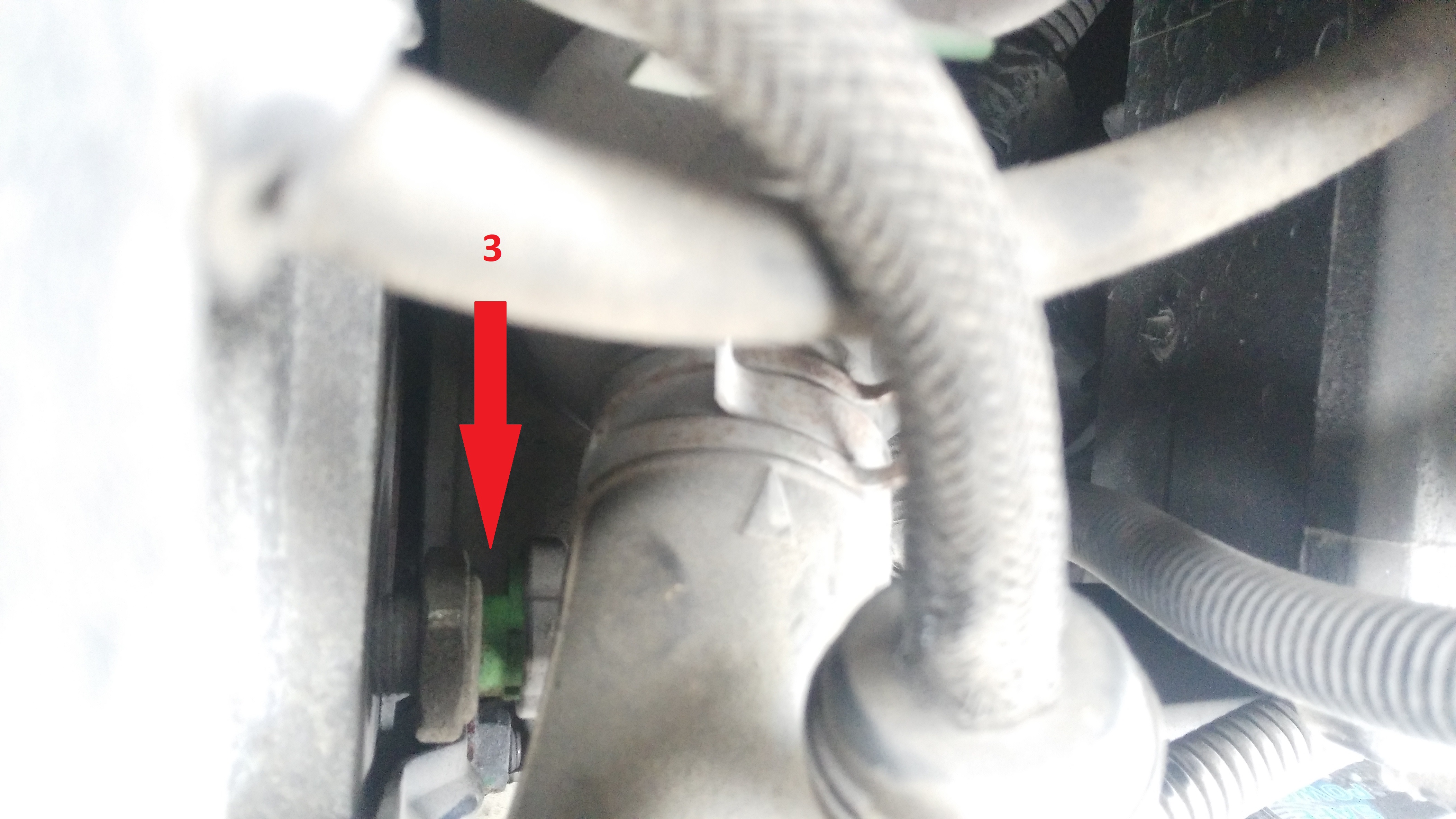

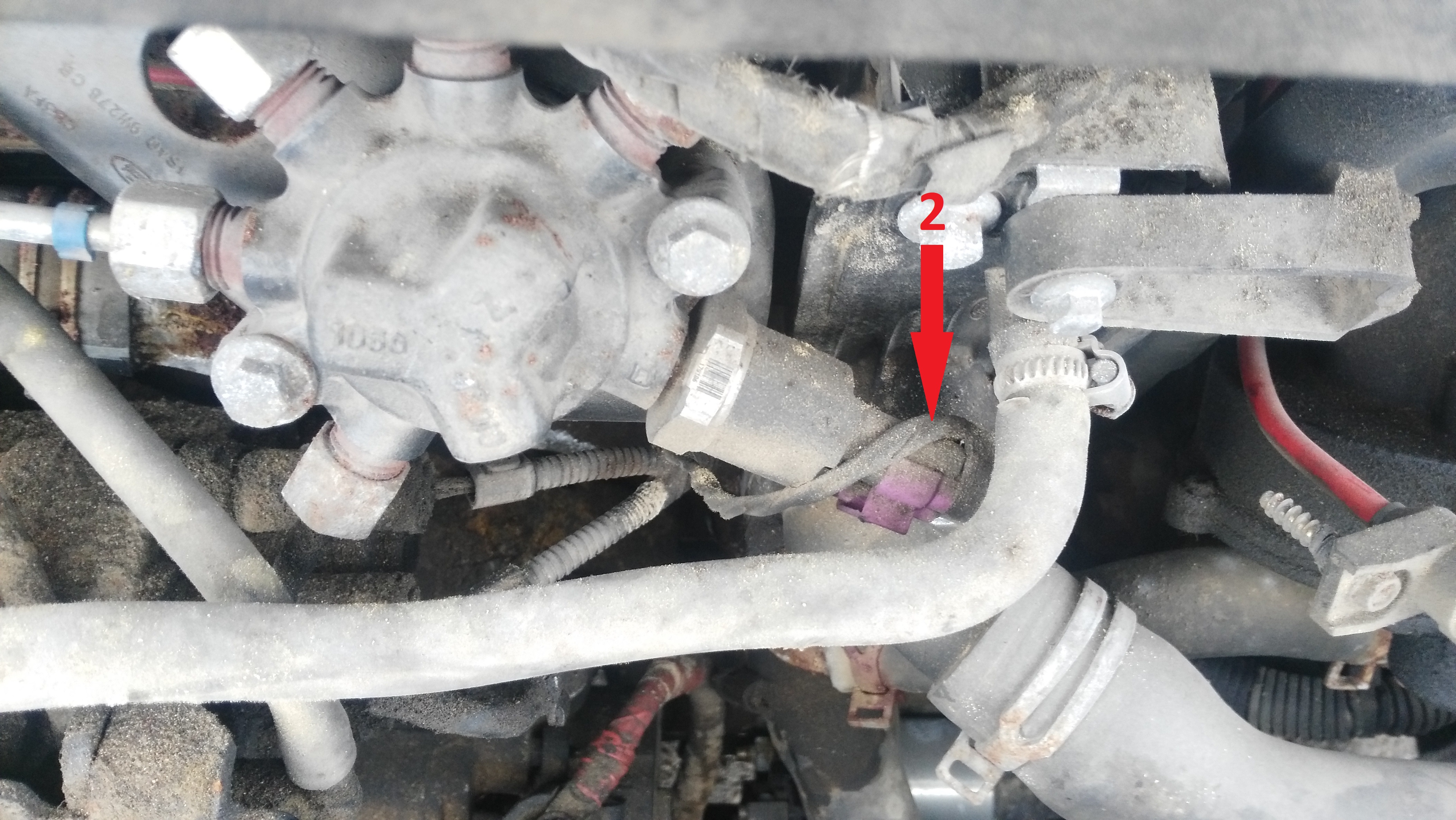

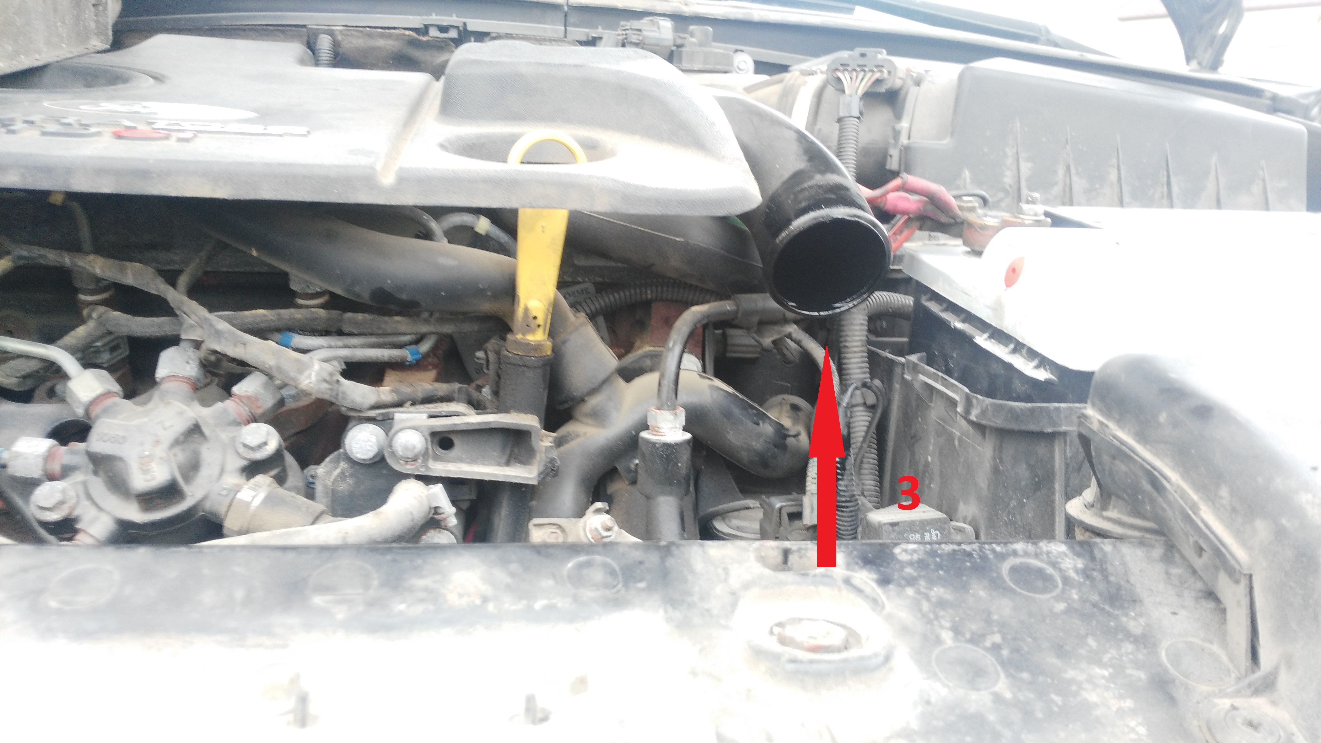

Знам, че е трудно да се даде съвет за непозната кола, затова направих няколко снимки. Свалих толкова, колкото знам, че ще мога да сглобя.
Намерих 3 сензора.
1 е intake air temperature (IAT) sensor - разбрах го от една диаграма
2 колкото и да не разбирам това не е температурен датчик
3- не знам какво е.
Термостата разбрах къде се намира. Отляво, от другата страна на датчик 3. Температурния датчик някъде около термостата ли е или може да бъде някъде другаде? Благодаря.
