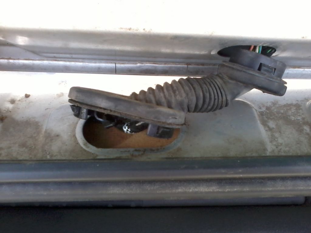

Този проблем се прояви наскоро и след няколко изчетени теми, стигнах до извода, че проблемът е в буксата на багажника - плафонът свети, дори когато багажникът е затворен. Извадих и проверих буксата, но нямах счупени или изгнили пинове. Напръсках с WD40, след което установих интересен прогрес - сега при затворено положение, лампата в багажника свети на 50 %, а когато багажникът се отвори, свети нормално. Всички палци на врати са проверени и светлината в купето не свети при затворени врати.
Нова букса ? Проверка на кабели ?

Проблема ти е в гумения маншон който изкарва кабелите и маркучето за праскалката на багажника отвори гумения маншон и виж кабелите дали са здрави или скъсани имах същия проблем оправих кабелите и сега всичко е ок когато на затворен багажник лампата светеше вътре а багажника е заклучен и лампата за отворена врата свети извади крушката на багажника и ще ти изгасне лампата на таблото.

Пречупват се кажелите и се късат при мен имаше и скъсани и оголени и дават отечка прегледаи кабелите в маншона

Благодаря много ! Преди съм имал проблем със спуканото мъркуче за задната чистачка, при което сме разбутвали маншона. Ще го отворя и ще разгледам.

Здравей, аз забравих да пиша по темата, а искам да споделя, за да са наясно и други колеги.
Да, там кабелите се бяха прекъснали, но при мен проблема беше още по - сериозен, защото цялото ми окабеляване беше за подмяна.
Понеже майсторите не успяха да намерят старо такова, са окабелявали наново - колата стоя 1 седмица в сервиз.
Надявам се да не си се случва такова нещо и да си проверявате уплътненията отвреме навреме :)
