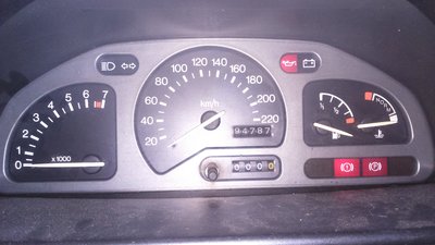

Мнение от Ford Fiesta 1990 1.4 » 24 сеп 2015, 20:15
това ми е таблото на контакт

Мнение от Didibao » 24 сеп 2015, 20:19
Оправи си тънкия кабел на алтернатора, той е от таблото до алтенатора по него идва възбуждането на алтернатора. Не знам как е схемата на таблото на фиестата но ако няма резистор в табото, а се разчита само на лампата и тя е изгоряла пак ще имаш същия проблем. При големите обороти остатъчния магнитен поток в статора успява да насити роторната навивка и алтернатора тръгва.

Колегата по горе ме изпревари. Затова питам дали ти свети лампата, защото през нея се възбужда алтернатора. Също трябва да се провери с пробна лампа на тънкото кабелче има ли маса когато не е запален мотора. Ако няма проблема е в динамото, провери и лампата в таблото. Ако нещо не ти е ясно питай.
