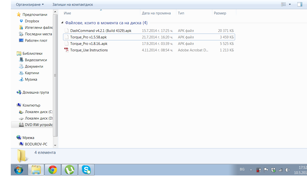

Здравейте,купих това от китайците http://www.aliexpress.com/snapshot/6601 ... 0726029550 .Пише,че подържа протокола на моя мотор 1,6 16V/j1850pwm/ама дръжки.Няма връзка на ЕКУ с устроиството.Моля ако някой е успял да го свърже с тоя двигател дори и с някаква доработка/занимавам се с ремонт на електроника/ще съм му благодарен.Благодаря и приятна вечер.

Според мен проблемът е от софтурера. С каква програма се опитваш да прочетеш данните? Имаш ли осъществена връзка с ЕЛМ-а (чрез Bluetooth)?

Програмата ми я пратиха на диск заедно с устройството
.Пробвах с 1.8.Утре ще пробвам и с другата 1.5.Тази третата не я знам за какво е,май е нещо подобно.Дава ми ,че тела има връзка с у-то всичко е наред,мига една количка на екрана на тела и като отворя статус на у-то пише няма връзка с ЕКУ с ЕLM327.

Един колега имаше същите затруднения в тази тема, пробвай нещата които са предложени там. За съжаление той не е написал дали е оправил положението...
