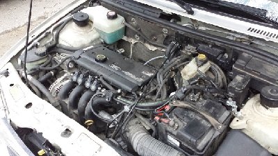

Мерси предварително за коментарите, качвам и 2 снимки с типа аларма и ключ, които бих искал. Не са снимани специално заради алармата, но в момента имам само такива. Алармата и самото и управление се намират под капака на двигателя, точно зад акумулатора.

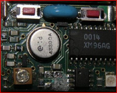

Платката от дистанционното, както и самата аларма, под капака на двигателя изглеждат по следния начин. Помагайте, спешно ми е.
Но за сега да се съсредоточим над платката, която е в кутийката на ключето.

Тези централни, които са ти предлагали по 70-80 лв. сигурно са китайските от по 20 лв. (не са лоши де)
До малкото чипче долу на платката нещо мокрено и окислено ли е? - не мога да преценя от снимката. Ако на алармаджиите не им се занимава, попитай в някой друг сервиз за електроника - TV или GSM.
Поне може да опитат - грехота ще е да се разбъзиква цялата система заради това, че на някой не му се е занимавало. На един колега така му поправихме дистанционното на Alfa-та. (Късмет, че магазина до нас поръчват части от tme-eu и ни доставиха един кварц за под 2 лв. - дето не съм сигурен, че лесно щяхме да го намерим по другите магазини в БГ.) А вариантът с ашладисване на нефабрично централно заключване щеше да е доста по-трудоемък, нямаше дистанционното да му е в ключа и щеше да отнеме не по-малко време от чакането да ни пристигне резервната част.
И провери за твоята аларма (може и го да знаеш), но как се прави обучение на ключ - напр. ако му смениш батерията или др. дали после трябва да обучаваш отново алармата и как се прави това.

Това на снимката не е мое. Просто ме домързя да снимам моето. Снимката е от нета, и е на същата платка, като моята. Такъв проблем с окиси на моята платка нямам.dreadx написа:Тези централни, които са ти предлагали по 70-80 лв. сигурно са китайските от по 20 лв. (не са лоши де)
